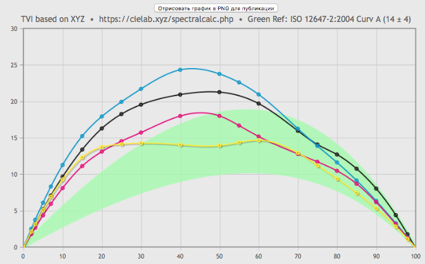

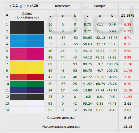

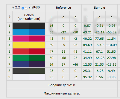

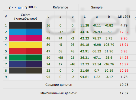

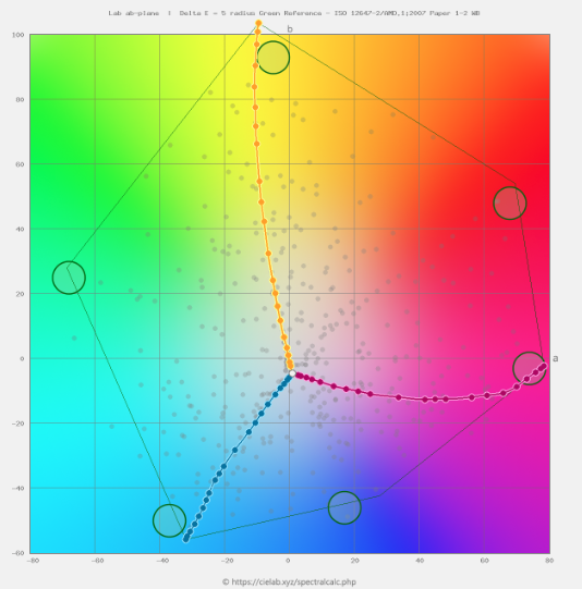

alex103, посмотрел на все четыре профиля. Колористика ядренная на Версанте 2100, желтый чудесный, но охват почему-то не больше за мой Ксерокс 700i. Наверное слишком темные по L cyan и magenta.
Надо еще подумать насколько объективна оценка цветового охвата только по восьми вершинам — CMYKRGBW, возможно cyan и magenta на версанте и потеряли хрому на 100% плашках, но на 80-95% возможно у них хрома больше чем на 100%?
Ксерокс на 170 меловке:

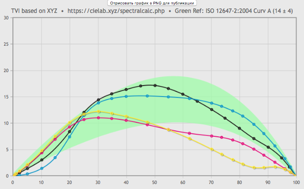

Версант 2100 (некоторые данные из 4 профилей — 130, 200, 350 грам)
Знімок экрана 2020-02-27 о 12.02.44.pngЗнімок экрана 2020-02-27 о 12.01.17.pngЗнімок экрана 2020-02-27 о 11.56.31.pngЗнімок экрана 2020-02-27 о 11.55.54.png
Знімок экрана 2020-02-27 о 11.48.33.pngЗнімок экрана 2020-02-27 о 11.47.34.pngЗнімок экрана 2020-02-27 о 11.41.43.png
Там где расческа-горбыли на TVI — это измерения в CxF (наверное из айпрофилера), а не в самом профиле. Каждый профилировщик очень конкретно сглаживает намерянные TVI или все поля в процессе генерации профиля без нашего спроса. А настройки сглаживания при генерации - они уже намного меньше влияют. Покрайней мере это уже подтвердили три профилировщика — Ваш Copra + Devil и у себя я заметил такое же на PM и i1Profiler.
