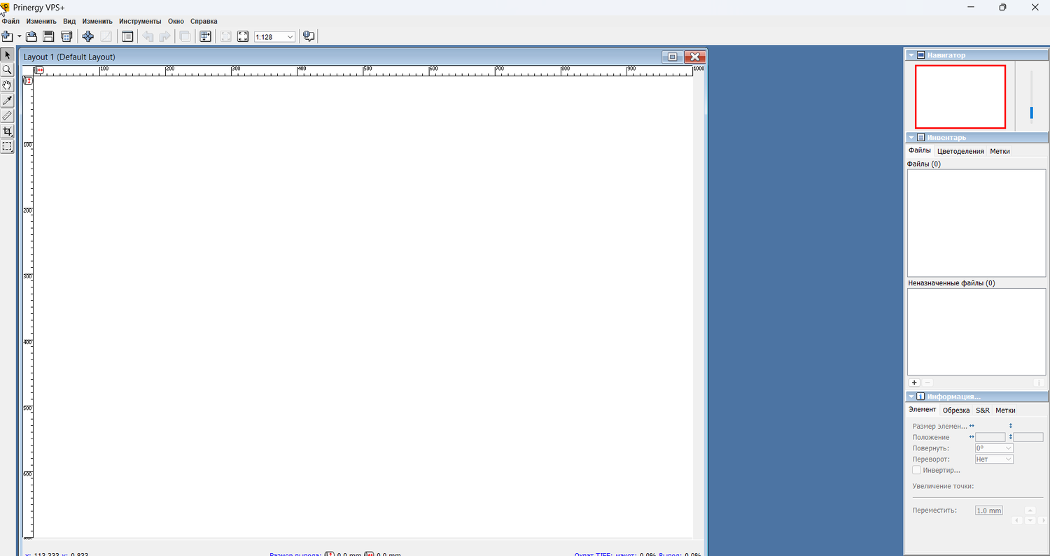

Поищите VPS+ от новых версий Prinergy Connect. Он вроде как бесплатный, но отдельного установщика нет, ставится вместе с оболочкой для Коннекта. Это типа собранные вместе VPS и TAP. Может для ваших нужд сойдет.

В режиме упаковки
