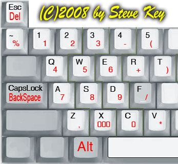

Работаю в типографии, наборщиком-на все руки-системным админом...
По работе часто бывает нужно ввести 2-3-несколько цифр, (например, что-то перенумеровать) притом, что правая рука занята мышкой (я правша). Раньше приходилось отрывать руку от мышки, включать NumLock, набирать цифры, ВЫКЛЮЧАТЬ NumLock (у меня он постоянно выключен, я привык к навигации на NumPad'е в стиле IBM-XT).
Клавиатуры "для левшей" и отдельные NumPad'ы неудобны, поскольку являются просто "перенесенными" частями клавиатуры справа налево, БЕЗ АДАПТАЦИИ (!) под левую руку.
Так родилась идея этой программы.
С нажатой клавишей Alt буквы слева на основном поле клавиатуры вводятся цифры, подробнее можно посмотреть на приложенной картинке.
Сама программа выложена здесь: http://slil.ru/26332617
Обсуждение здесь: http://forum.ixbt.com/topic.cgi?id=13:39992#14
Попробуйте, это очень удобно!!!:)
    63.3 КБ · Просм.: 948

Про адаптацию поподробнее) как отдельные NumPad оптимизированы под правую руку?
И кстати вся клава кроме Numpad под левую руку оптимизирована?
У вас же правая занята)

Если мне нужно ввести текст, я кладу обе руки на клаву и набираю слепым методом..:)
А если неск. цифр - то нажимаю Альт большим пальцем левой руки, а остальными ввожу цифры.
На отдельных нумпадах ДЛИННЫЙ ноль - каким пальцем левой руки его нажимать?

Попробовал. Первое впечатление - понравилось, особенно запятая и процент независимо от языка. Второе впечатление - а какже шоткаты, которые висят на Alt+буква? Я, например, привык в кореле доставать выравнивание через Alt+A,A,A... теперь не катит. Попробую поработать так.
Значит так, в илюстраторе набираемые цифры не появляются пока не отпустишь альт и не нажмешь что-то другое, в кореле появляются через 4-5 секунд.

; При нажатой клавише Alt кнопки 123qweasdzxc, а также ~4rfv, Esc и CapsLock,
; работают как "перевернутый" NumPad "для левой руки" ("телефонная" раскладка рулит!).
; В версии 1.1 добавлены скобки на клавишах 5 и t.
; В версии 1.2 изменены функции клавиш Esc и CapsLock.

<!vk31:: send 1        ; Alt+ 1 -> 1
<!vk32:: send 2        ; Alt+ 2 -> 2
<!vk33:: send 3        ; Alt+ 3 -> 3
<!vk51:: send 4        ; Alt+ q -> 4
<!vk57:: send 5        ; Alt+ w -> 5
<!vk45:: send 6        ; Alt+ e -> 6
<!vk41:: send 7        ; Alt+ a -> 7
<!vk53:: send 8        ; Alt+ s -> 8
<!vk44:: send 9        ; Alt+ d -> 9
<!vk43:: send 0        ; Alt+ c -> 0
<!vk58:: send 000      ; Alt+ x -> три нуля для тысяч
<!vk5A:: send {ASC 44} ; Alt+ z -> , (для отделения десятичной дроби)
<!vkC0:: send {ASC 37} ; Alt+ ` -> %
<!vk34:: send {ASC 45} ; Alt+ 4 -> -
<!vk52:: send {ASC 43} ; Alt+ r -> +
<!vk46:: send {ASC 47} ; Alt+ f -> /
<!vk56:: send {ASC 42} ; Alt+ v -> *
<!vk35:: send {ASC 40} ; Alt+ 5 -> (
<!vk54:: send {ASC 41} ; Alt+ t -> )
<!Esc:: send {Del}      ; Alt+ Esc -> Del
<!CapsLock:: send {BS} ; Alt+ CapsLock -> BackSpace
