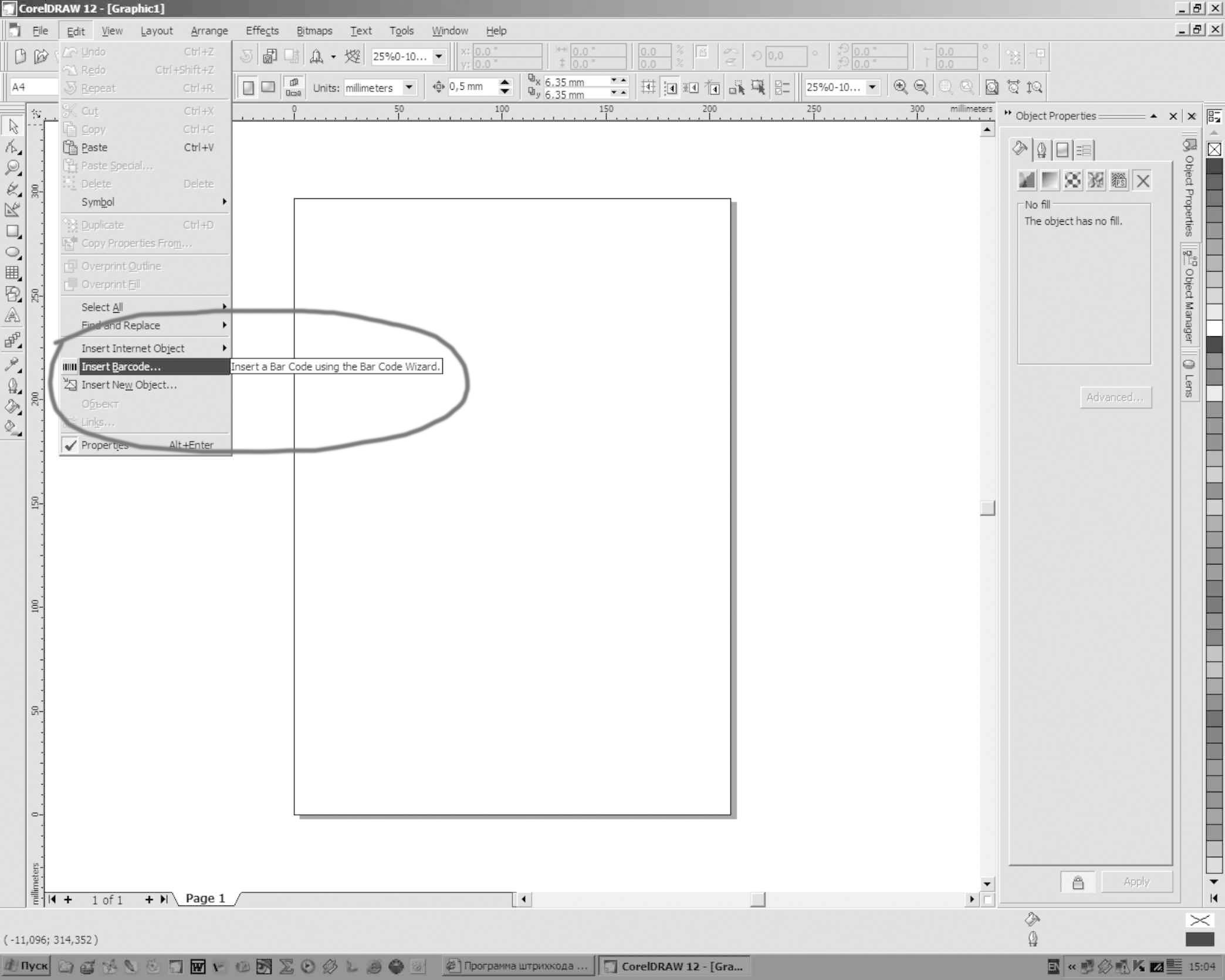

Insert Barcode в 12 CorelDraw.В более ранних версиях идёт как отдельная утилита (надо выбрать её при установке Corelа, так как по умолчанию кажется она не ставится)
Ответ: Программа штрихкода
Дык, вот же оно...
    129 КБ · Просм.: 1 664
insert ... не активен (надпись забелена) может при установке чего то не то сделали... А в старой версии, да, нашли, тока шрифт один вариант. Спасибо за помощь.
