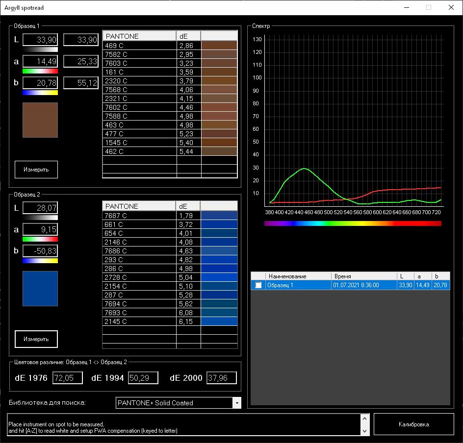

Давно делал для себя надстройку над утилитой spotread от Argyll
Это классно, что можно воспользоваться измерительным прибором для подбора пантона в бесплатном приложении! Протоколом общения с прибором иксрайт не делится, так что Грэм как-то его все же написал, и это хорошо.

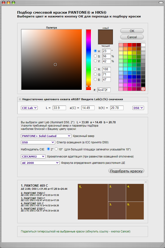

Вспомнил еще старую онлайн-софтинку бесплатную на тот случай, если данные о цвете есть, а прибора под рукой нет, или образец уже измерен прибором, не поддерживаемым в Argyll, и Lab цвета имеется. Словом просто софт без привязки к айвану 1 и 2 версии.
Тут кроме всего прочего есть возможность поделиться гиперссылкой на посчитанные краски, ближайшие по цвету, что тоже бывает удобно. Гиперссылка примерно следующего вида:
C I E L a b . X Y Z • Подбор смесевой краски PANTONE® и HKS® где после знака вопрос софтинке передаются все параметры, с которыми вы подбирали краску, библиотека пантонов, из которой выбирали, и прочее; передается цвет собственно, к которому можно поискать краску и в другом веере из библиотеки или с другим CMF например, не с 2-градусным а с 10-градусным например для большой запечатки, и так далее. Красок в гиперссылке может быть также не одна, а много.
