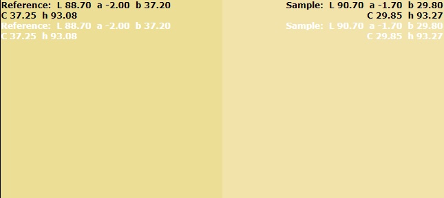

Промерял с промежутком где то в неделю одну и ту же тесткарту на бумаге. В итоге средняя дельта между замерами dE1.7, а максимум аж в 7. Дав принципе только 10% полей отличаются друг от друга меньше чем на полдельты.
Оттиск не лежал на подоконнике. Прямой свет на него не падал. Что могло случится. Как например 30% желтый цвет мог стать за неделю еще желтее. Став с 88.7 -2 37.2 до 90.7 -1.7 29.8.
Цвет бумаги не изменился.
Как раз, судя по всему, цвет бумаги изменился, раз стал желтее.
Где-то у вас "прокол" случился. Либо в первых измерениях, либо в хранении оттиска. Либо вообще этот тот ли оттиск для первых измерений.
И где интересно хранился этот оттиск, если такие изменения. Хотя я бы предположил изменение свойств бумаги и краски, но вы говорите, что первый раз измеряли аж через неделю. И где лежал этот оттиск неделю, и где потом.
Очень много вероятностей, что могло быть.
Чтобы проверить, надо заново провести все операции (начиная с печати) и отследить все этапы.

Да на столе и около него он обитал целую неделю. Прямой свет из окна на него не падал. Промерял сейчас выборочно другой оттиск из той же партии. Там как то не особо что то изменилось. Причем результат более похож на старый. По крайней мере тот самый желтый 30% такой же.
Бумага не изменилась. Хотя.... Поглядел тут на координаты. А там ведь действительно все цвета по координатам желтее стали. По b все цвета кто на пару, а кто и больше сдвинулись в желтую сторону. Да даже бумага действительно стала желтее где на дельту, а где и на две. На полях местами правда осталось старое значение. Ну и на тест карте местами где она желтее, а где нет.
Видать действительно что то с бумагой. случилось.
где же он стал желтее?
