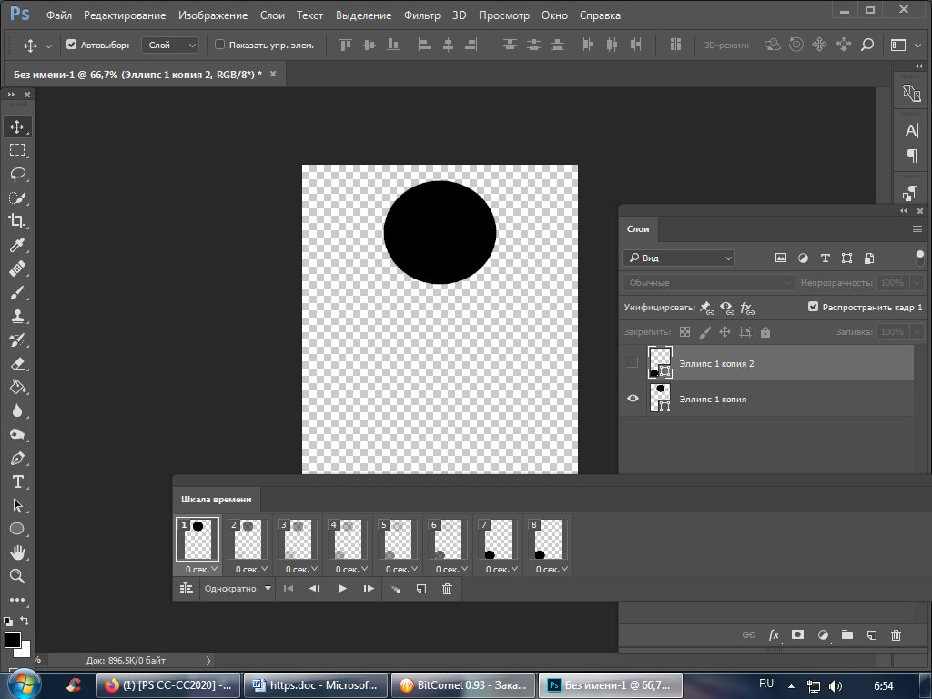

Такой же эффект получается при работе с нарисованными кружками. Смотрите скриншот - кружок меняет прозрачность, вместо того чтобы передвинуться.
Ну иллюстратор же умеет такое делать. А все потому, что там обьекты векторные, а организовать перетекание от одного векторного обьекта к другому легко и просто

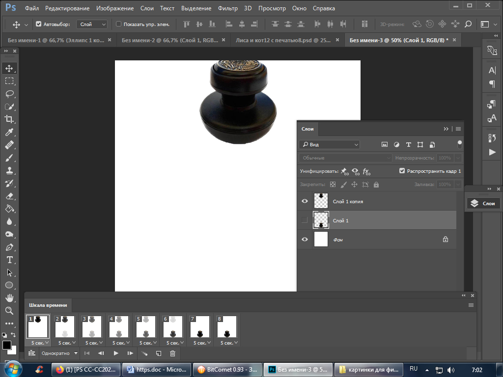

Здравствуйте. Спасибо за ответ. 1) по предложенной Вами методике вообще ничего не видно, вероятно потому, что Фотошоп меняет непрозрачность от нуля к нулю. 2) в прикрепленном скриншоте видно, что у меня первый и последний слои (и кадры, соответственно) полностью непрозрачны.
Дак, а где у вас движение-то? У вас объект из "слой 1" плавно перетекает в объект из "слой 1 копия". Вы не двигаете объект. Он у вас стоит на месте. У вас вообще не один объект, а два на разных слоях, и оба стоят на месте.
Должно быть так.
И, повторюсь, это конечно же, имхо, но делать анимацию в фотошопе в 2022 году - это боль. Есть куча софта, в котором процесс создания анимации гораздо увлекательнее и приятнее, и в разы больше средств для управления анимацией.
То же самое касается и 3D. Оно конечно есть в шопе, но это так уныло, что ни в сказке сказать, ни пером описать.
- из них поиск картинок и их правка в фотошопе заняло гораздо больше времени, чем само создание анимации. В фотошопе такое сделать - займёт гораздо больше времени и усилий.
  • lsd.zip
    lsd.zip
    674.2 КБ · Просм.: 194
Должно быть так.
Огромное спасибо за видео. Попытаюсь сделать также. (Я даже не знал, что объекты можно двигать в кадрах, думал только на слоях). Но все таки хотел бы уточнить, для собственного образования: на первом слое у меня объект вверху. Затем я сделал дубликат слоя и на нем передвинул объект вниз. Что это, если не движение?
