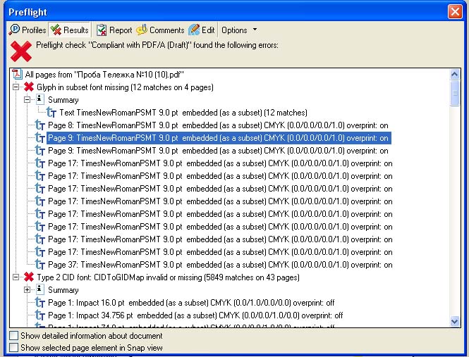

Черный, полиграфический стандарт -- это PDF X1-a, основанный на PDF 1.3. Читать сюда. Все, что выше, _пока_ нестандартизировано, соответственно глюки имеют место быть.[/QUOTE]
Делаю как там написано. Выдает такую ошибку. Не могу понять что у меня с шрифтами-то?! И еще. Вторая картинка после дистиляции в пдф показывает шрифт с таким внутренним контуром! Это же фигня какая-то!
Подскажите, пожалуйста.

Можно поподробнее? Что не так?
