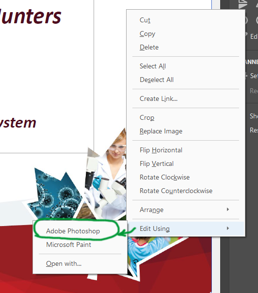

Иногда корректирую и цветоделю фотки из самого Акробата методом перехода в режим Edit Pdf, далее кликаю по фотке, потом правая мышка - и в выпадающем меню Edit using => Adobe Photoshop.
Сейчас на работе переустановил винду и накатил Адоб-программки.

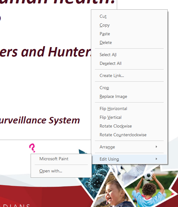

Но в Акробате для редактирования фотографий стоит только MS Paint. А строчка с Photoshop отсутствует.
Вот посмотрите приложенные изображения. В первом зеленым помечено как у меня на других компах. А вопросиком - как получилось сейчас.

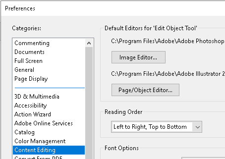

В настройках Акробата в качестве редактора изображений я принудительно выставил пусть к ФШ вручную. Но это не помогло: в меню Фотошоп не появился. Можно конечно каждый раз тыкать на подменюшку "Open with..." и указывать ехешник Фотошопа. Но как-то это несподручно для работы.
Вопрос: куда и как прописать редактором изоражений Фотошоп, чтобы он опять оказался в менюшке при клике мышкой на картинке? Физически ФШ в системе есть. Может быть в самих файлах Акробата где-то есть файл с натройками, в котором это прописывается, или разделы меню прописываются и их можно подредактировать через блокнот например?

Я ж написал:
Т.е. я это уже сделал.
И оно не помогло.

Это немного для другого предназначено. В группе инструментов "Предпечатная проверка" попробуйте
Интересный вариант, не пользовался им ранее. На домашнем компе срабатывает (но у меня дома и ФШ в меню появляется). Похоже в настройках именно для этого инструмента редакторы и прописываются.
Вообще я так предполагаю, что просто ставил программы не в той последовательности как обычно, и возможно сначала поставив ФШ, а потом Акробат, получилось что ФШ в него не прописался как-бы.
Если в проводнике вызвать контекстное меню щелкнув правой мыши по картинке (например tif файл) и выбрать "открыть с помощью" там сразу есть PS или нужно жать "выбрать программу" ? Возможно В том варианте который Вы описали используются те же ключи реестра что и у этого контекстного меню :)
Реакции: ~RA~
Если в проводнике вызвать контекстное меню щелкнув правой мыши по картинке....
PhSh в том списке есть сразу, отслеживал специально. Но надо попробовать еще раз Выбрать программу - и ФШ переуказать. Мало ли.
Вобщем ничего не помогло, ФШоп не появился в Акробате.
Но благодаря подсказке Gadalka стал использовать Print Production => Edit Object.
