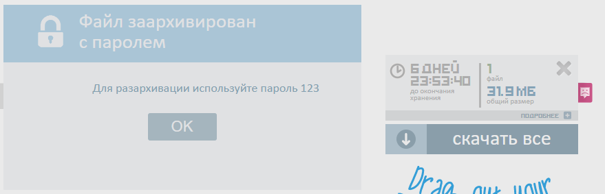

Судя по установленному паролю, Вы рыбов не продаёте, а только показываете?

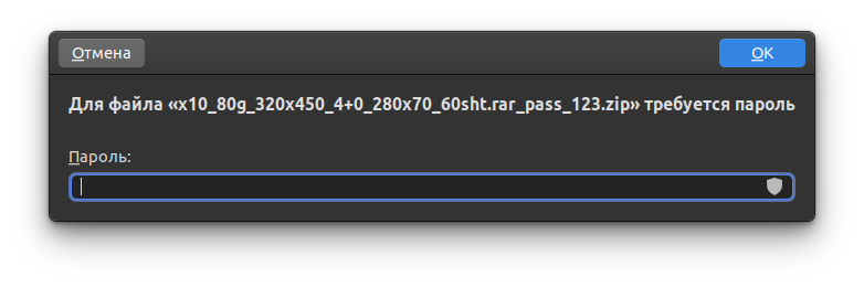

В зипе рар. Вы издеваетесь?
?:%(*?(:*?;_()
Сперва рип ошибок не выдавал, теперь паролей не задавал.
Дед Мороз, %:№№3№№, пришёл и пароль установил. Заодно и порчу на рип навёл.
Мне дропмифайлс любезно подсказал пароль: 123
