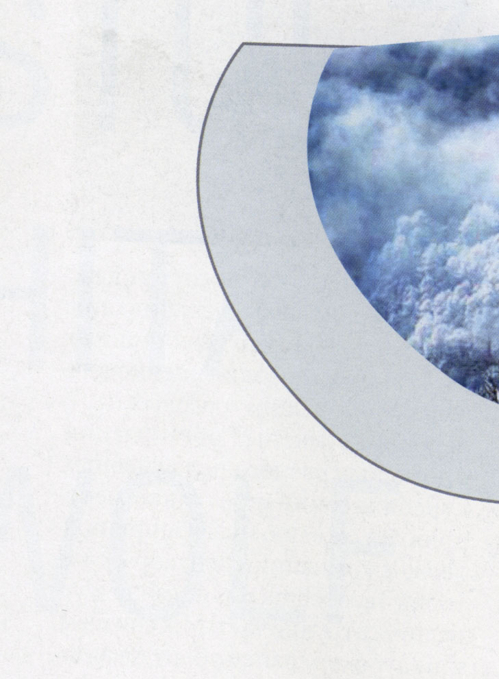

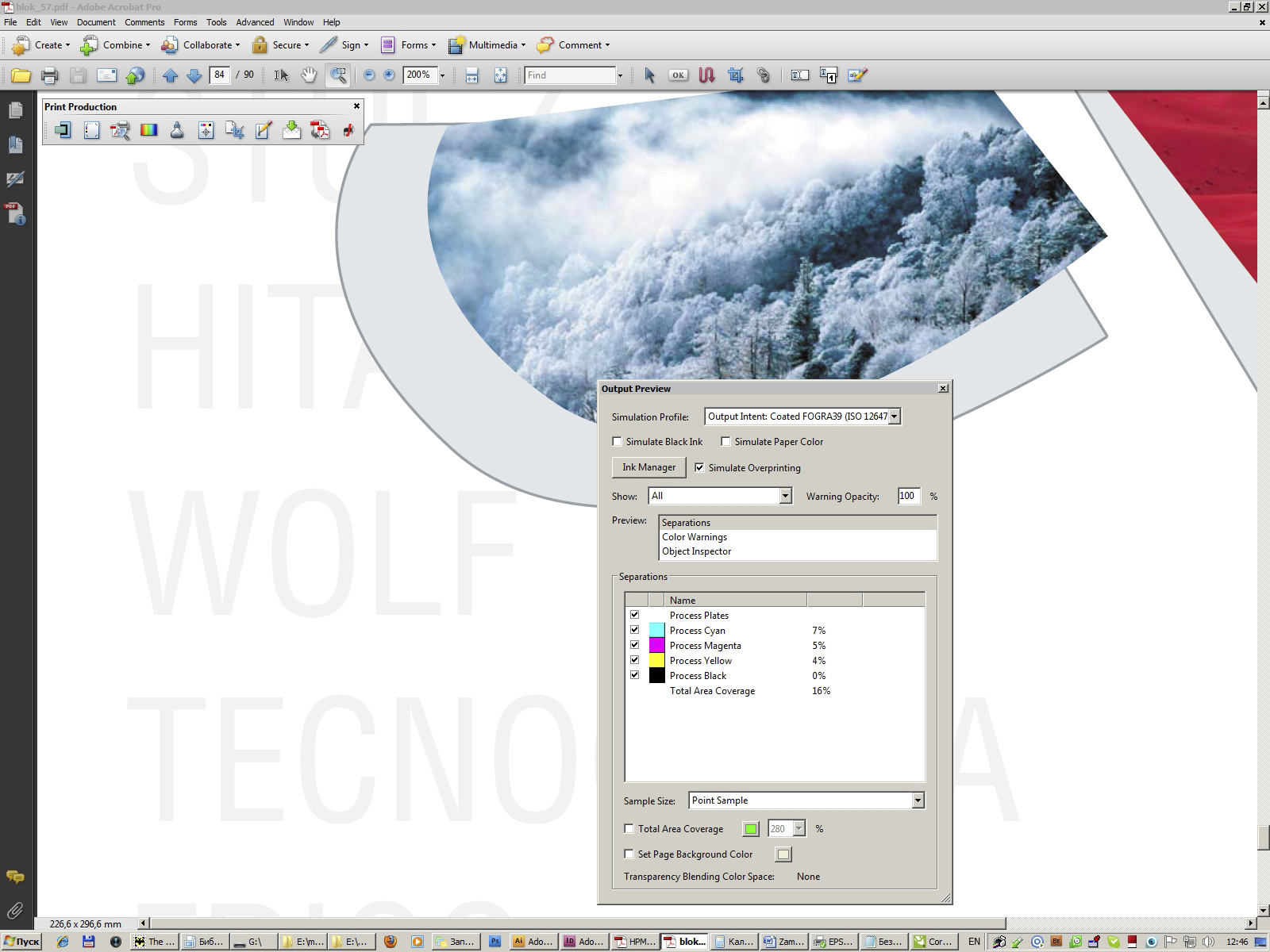

Выложил фрагмент скана с журнальной страницы и скриншот с ПДФ (цифры на скриншоте сколоты пипеткой)

Cyan там проглядывает конечно, но не более.
Похоже на то, что — либо CTP не линеаризован нормально, либо с пленок печаталось и "съелась" точка в светах.

Чтобы сьелись 7%, это надо постараться... Даже если время засветки увеличить в 2 раза, то все равно они останутся. А если это стп, то там линеаризацией и не пахнет. Печатью так не убить, был бы разнатон, но все равно бы напечаталось.
Что касается воспроизводимости, то 2-98 это для 150lpi по стандарту, а для 175lpi 3-97, если ошибаюсь поправьте.

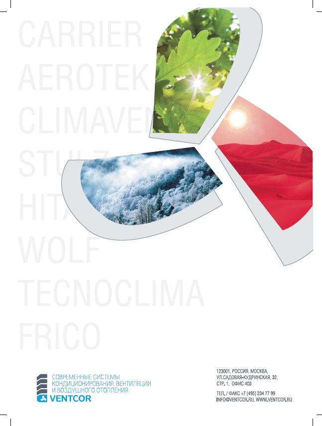

Да, кстати, из кропов не понятно, что речь идет не совсем о тексте - шрифтец там пунктов в 50 размером, а растр из одной черной краски заметно грубее составного цвета на печати
PS
вот как полная полоса выглядит

А что там в цветах на тучках и на солнце получилось?
Видно что самые света выбиты?
Ответ: пропали элемента макета, кто виноват?
Ну да, естественно дырки в светах - процентов до 10
