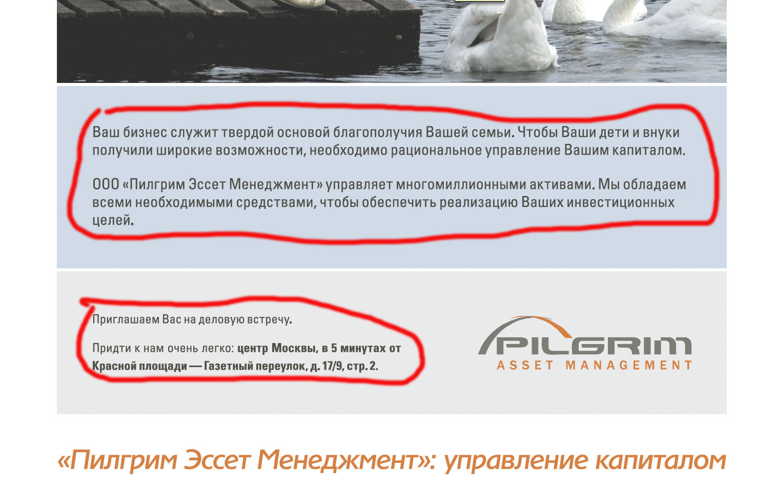

Хм...тема эта напомнила мою ситуацию сегодня: какой-то странный макет попался с рекламой, овепринт грязно-серого шрифта по голубому и серому фонам (см. аттач внизу: красным обвела место использования бывшего овепринта, в представленном скриншоте его уже нет).
Вычислила разницу между красками для треппинга и подумала, что может, заказчик, не найдя ничего лучшего замене треппа, сделал оверпринт? Потом представила умышленный оверпринт...а зачем тогда такой цвет у шрифта вообще делать изначально? Не понимаю и голова уже не соображает.
Убрала овепринт и отравила в типографию.
пдф лежит здесь

Ответ: Пропащий текст
Да, похоже заказчик не был уверен, что будет сделан треппинг. Что касается текста, то он сделан в стиле подстеленного фона.
Треппинг всё равно подтянет фон. И получится оверпринт. :)
прально всё заказчик поставил-то...
и неча было оверпринт убирать
Можно в шрифт добавить циан и все. Смысл вот этой всей чехарды? Я вычисляла соотношения красок для трэпа.
