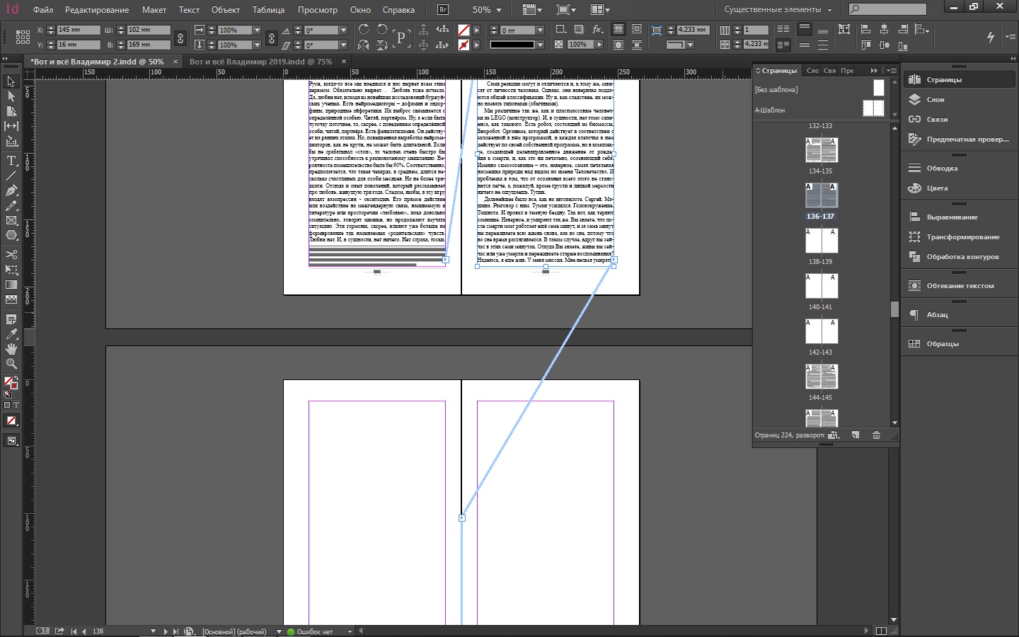

При работе в программе возникла следующая ситуация: местами, в уже сверстаном тексте, пропали фреймы с текстом. Текст в них не перенесся дальше по страницам, а пропал вместе с фреймами. Т. е. идет текст, потом пустые страницы, с отсутствующими фреймами и, соответственно, текстом, который был на этих страницах. Если выделять текст полностью и копировать в новый созданный документ - целостность остается. При сохранении документа в тот же ПДФ - так же остаются пустые страницы. При просмотре связей - цепочка уходит куда то между двух страниц, а потом нормально продолжается. С чем это может быть связано и как это исправить?

Проверьте мастер-страницы. Попробуйте применить другую мастер-страницу к этим местам.
Или удалить эти страницы, включив smart text reflow
Возможно, стоит отбивка абзаца с переносом на другую страницу или какой-то длинный табулятор. Включите невидимые знаки в блокноте.
indd -> idml -> indd
Изменение шаблона не повлияло. Удаление страниц приводит к потере каких-то элементов (пока не знаю каких - буду смотреть). Нет, это не отбивка текста. Нет, с idml это точно не связанно, т.к. пересохранение не проводилось. Не знаю, связанно ли это, но, как мне кажется, это произошло после переходов со станицы на страницу - "ctrl+j". Возможно, была зажата еще какая-то клавиша, что привело к подобному. Может такое быть?
Это Вам намекнули, что после такой процедуры файл может вылечиться. Попробуйте рецепт, он часто помогает.
