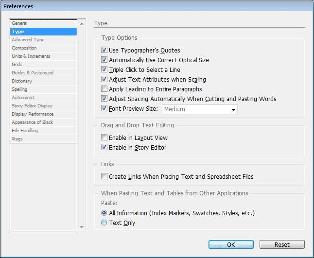

kozyawka сказал(а):
в моем индизе нету таких функциии....
гыыы я умру наверное
Preferences есть, а дальше Type> Paste>All information нетююю
См. скрин
    32 КБ · Просм.: 674

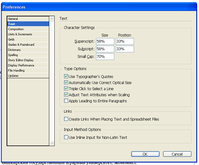

Ответ: Прошу помогите!Когда вставляю текст из ворда полужирное начертание не сохраняется!!!
В каком "вашем"? Версия индеза?
    29.1 КБ · Просм.: 628
Верисия CS3
Нетуу у меня этой функцийй.
может она где в другом месте????
    193.9 КБ · Просм.: 900

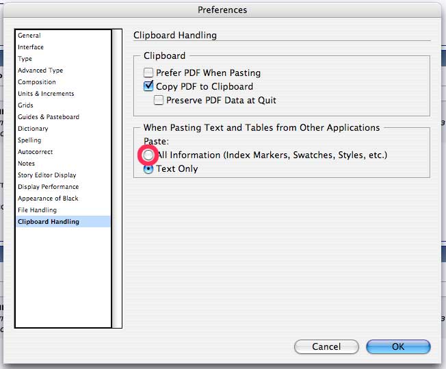

kozyawka сказал(а):
Верисия CS3
Да теперь эта команда находится в самой последней закладки Clipboard Handling
