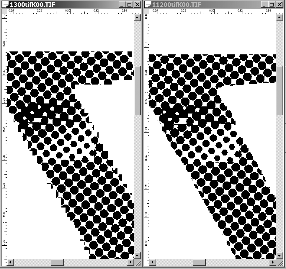

Не совсем, так. Я приложил к посту файлик с примером растрирования image справа 1200 dpi слева 300 (получено из правого понижннием разрешения) с линиатурой 150. Это была не векторная графика. Точки которые образуют наклонный штрих деформированы (обрезаны) вот в таких местах мы не можем точно восстановить процент, однако это не мешает смотреть на результат растрирования, наоборот пола у штриха меньше.

Я думаю ты этому придаешь большее значение, чем нужно, Разница в результате растрирования для 1200 и 300 на примере проявится сильнее.
PS. Как работает алгоритм растрирования в RIP'ах и как устроены растры могу рассказать

2 igors: Можно поитересоваться каким образом получины изображения (полностью путь обработки)?
Ответ: Просветите, кто прав, кто виноват в браке в печати
Я знаю, как выглядит изображение в RIP-е и на плёнках. Можно было и не показывать. Оттиски, оттсики покажи! Вот с этих же вот «плёнок». (хромалинов всяких не надо.)
Это неверно все, алгоритм растрирования про линиатуру не знает нечего вообще, он одинаков и для регулярных растров и для многих стохастических, где нет линиатуры.
И не об алгоритме растрирования речь, а о процессе воспроизведения изображений. Растрирование — лишь один из этапов этого процесса. Важный этап, но не конечный. Оттиск — вот, как говорится, критерий истины.
