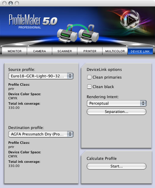

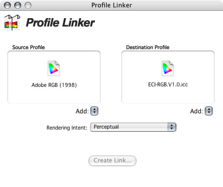

Почему нет? ProfileMaker 5 умеет. CHROMiX ColorThink умеет.

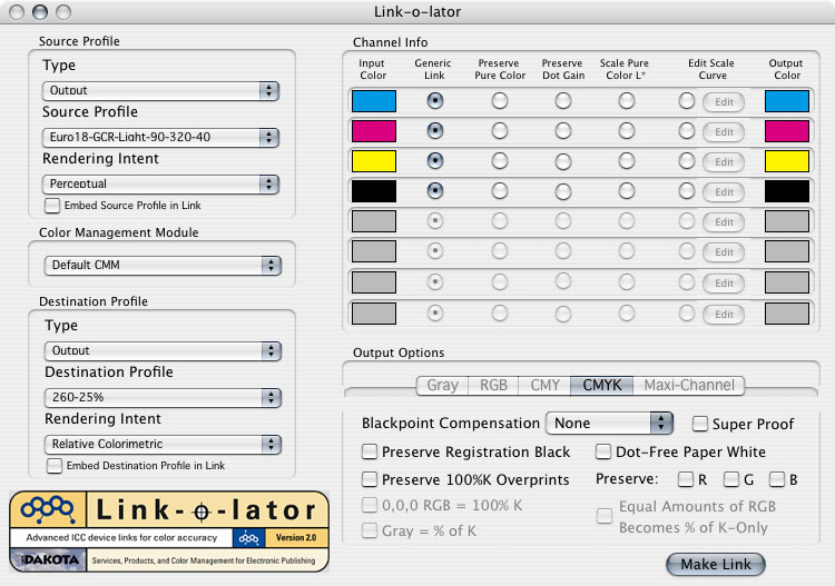

Пока самое лучшее, что мне попадалось — Link-o-lator.
    55.1 КБ · Просм.: 1 048
    90.4 КБ · Просм.: 758
    16.6 КБ · Просм.: 976
