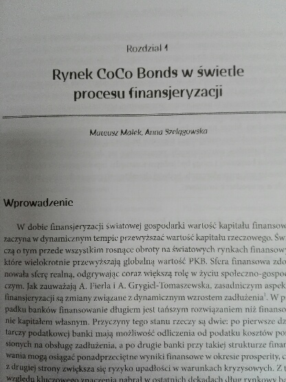

@lenivy, это не скрин, это редактор телефоном сделала. Там деталей не видно, факт.

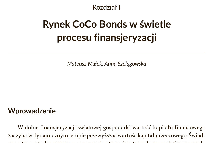

Скрин мой вот:

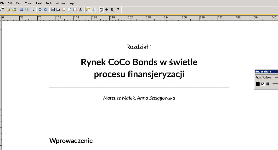

В Prinergy 8.2.1 пришлось отключить в Рендере Non-fatal PDF error, иначе не риповался. С отключенным все ОК.

В интерфейсе Принерджи информации такой нет, но в диагностических логах, да, есть такое:
NON-FATAL PDFL Exception: Cannot extract the embedded font ''ONTYYE+Lato-Bold''. Some characters may not display or print correctly.
Насколько древний ваш
Может он так отреагировал на CID font?
На свежем Esko-ском RIP в логах тоже самое.
NON-FATAL PDFL Exception: Cannot extract the embedded font 'SCAAAA+Lato-Bold' -
Problem with Truetype font program. (Hinting Error)
На фото проблема явно не с хинтингом. :)
