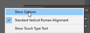

Он выделяет весь текст в рамку, но при этом я не могу изменить шрифт и т.п., нет такого меню справа.
Такое ощущение, что он выделяет что-то еще.
Amok
40

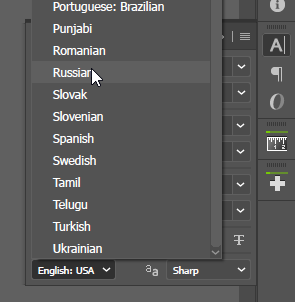

ам язык, а не шрифт надо поменять, Ctrl + T
Да, я искал меню с изменением языка, но оно не появлялось.
Через CTRL + T, все сделал как нужно. Спасибо!
Язык документа поменял на Русский язык.
У всех текстовых полей стоит Русский яызк.
