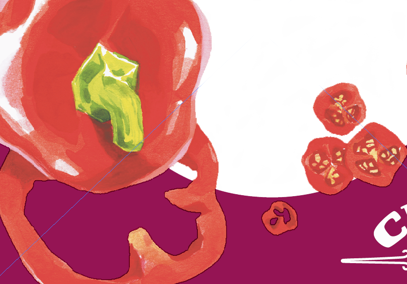

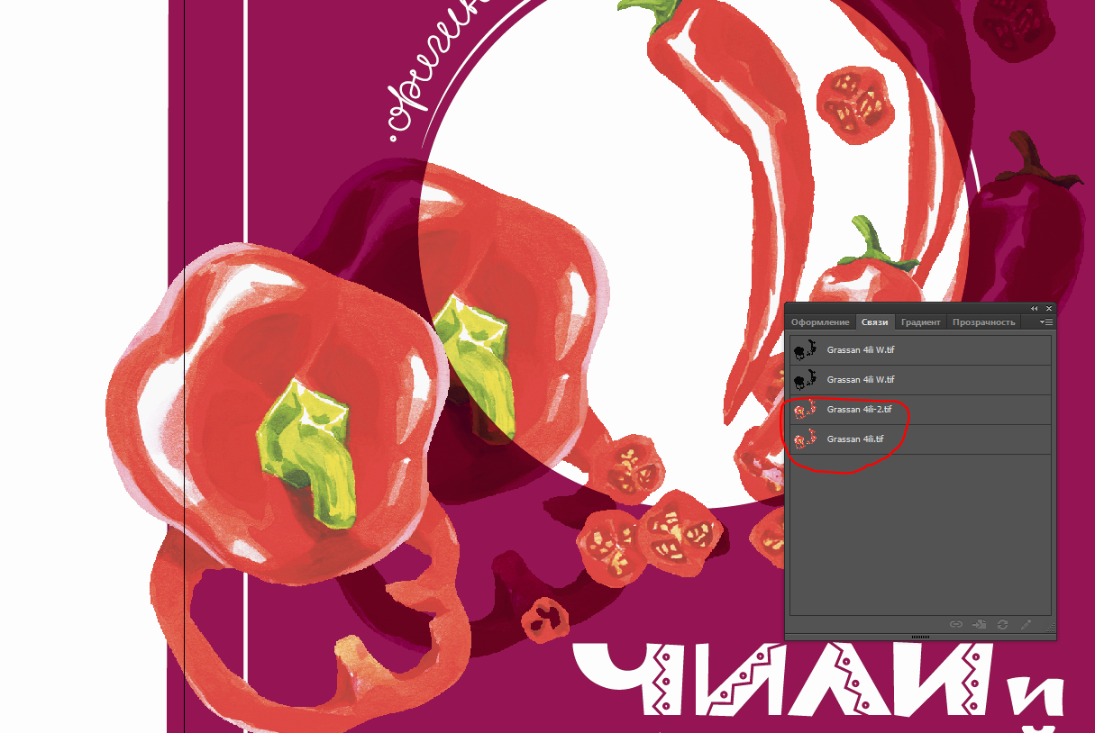

Как сделать прозрачный край у изображения, убрать полностью белую подложку? Мне когда нужно стреппить пантон с цмиковой картинкой я делаю 2 изображения, одно накладываю мультиплеем на пантон, второе сверху без прозрачности. А как сделать это в одном файле, чтобы вставлять в иллюстратор 1 файл вместо 2?

мне не надо от фона отделять, не надо растушевывать его, мне нужен четкий край без обрывов в 0% который наложится на другое изображение уже не в фотошопе.

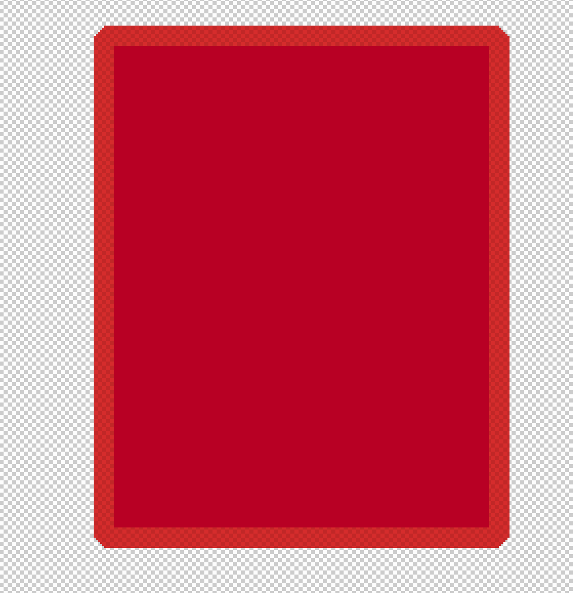

какую? вот чего нужно добиться, только с растровым изображением
Такую
выбирайте любой туториал.
Можно самой поковыряться:
Select > Subject > refine mask
или
Select > Select and Mask и тут сразу refine mask
Но в вашем случае лучше через Subject. Маска будет практически готова одним кликом.
Посмотреть вложение 145430Посмотреть вложение 145430Посмотреть вложение 145431Посмотреть вложение 145431
Не совсем понятно как ваш способ работает.
Если я верно понимаю вашу задачу, то вы можете:
1) Если руками, то
Класть под ваше изображение белый объект такого же размера но делать ему offset path с отрицательно значением.
Само изображение в overprint.
2) Отдать специалисту сделать треппинг на уровне предпечатной подготовки.

я и делаю допечатку.... изображение растровое оверпринтом не накладывается, да и отрисовывать такое же по размеру долго, если уж рисовать, то другие способы есть.

сделать прозрачной
полупрозрачной, судя по примеру выше.
Как уже предложили: делаете обтравку в Илл, и её обводке назначьте нужный цвет.
Прозрачность тут не важна, важно смешение красок, что бы по пурпурному пантону, легли триадный пурпур и желтый (возможно, там еще паразитные голубой или черный)
