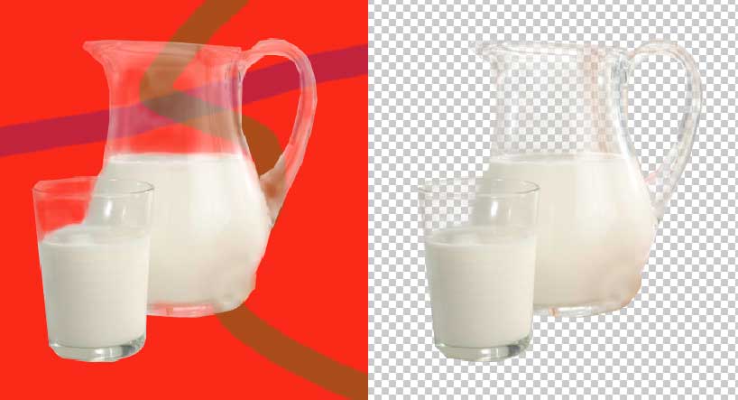

Сделал очень грубо, за 2 минуты. Но надеюсь принцип стал немного понятнее

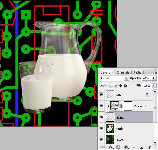

Тоже выполнил урок.
Отдельно выделил молоко, отдельно стекло. Для стекла установил прозрачность ~60% и подкрутил Curves. Попытался немного искривить фон.
