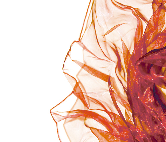

Ткань органза прозрачная в некотрых местах. Как сделать, чтоб на синем тоже была прозрачная она? Как вырезать?
Тыкните куда мне! 'Pkdraka'

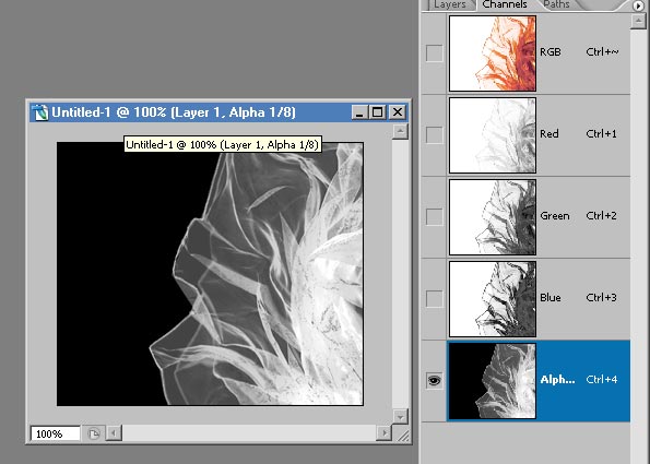

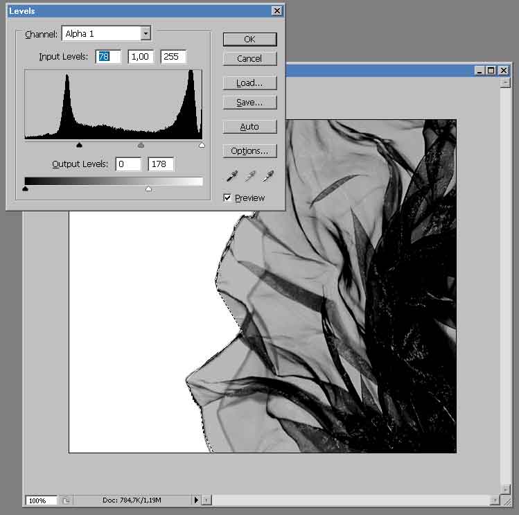

Через альфа-канал. Взять любой из каналов, запихнуть его в альфу, обвести ткань, подогнать уровнями точку чёрного и белого к центру(опционально), белый даже больше (это наша прозрачность, к примеру 25-30 серого). Вручную его подкрутить если требуется. Потом инвертировать весь канал. Всё.
Через альфу создать слоевую маску прозрачности. Возможно ещё прийдётся поиграться с "прозрачными" участками ткани режимами наложения -- всё зависит от подложки.
P.S. Если удачно попыхтеть, то получится то что надо.

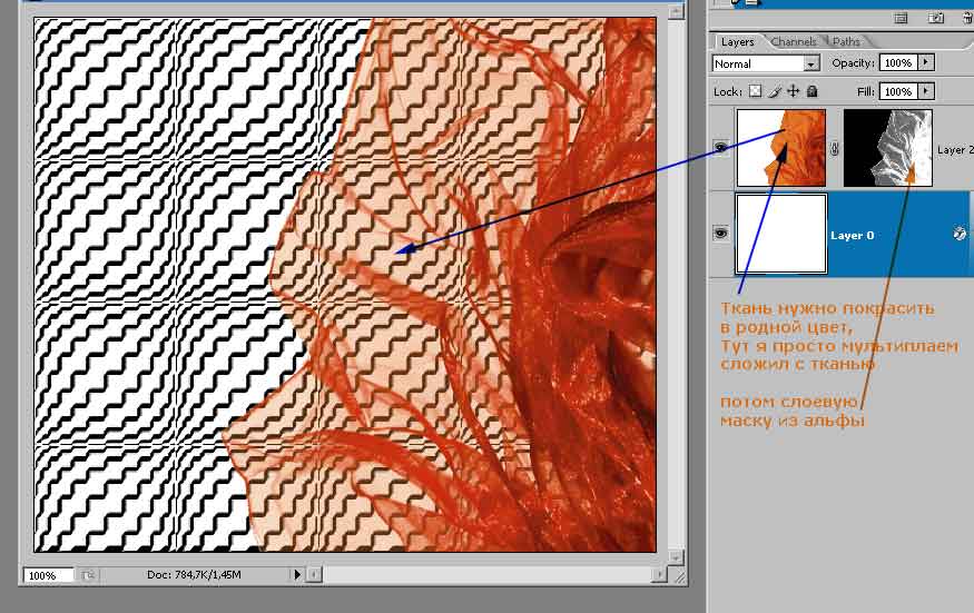

Забыл наверное главную деталь...
Ткань нужно покрасить в данном случаи, т.к. прозрачные места у неё белые, а не красные.
И про уровни написал немного невнятно, исправляюсь и прилагаю картинку.

Дурдом а не психбольница. Что значит "покрасить"? При прокеивании белый цвет будет превращен в альфа-канал повсюду: и который за тканью (фон) и который на ней (блики). Поэтому пользуясь этой канализационной техникой придется ремонтировать слоевую маску - кистью с активной прозрачностью ретушировать белым цветом то, что является бликами. А после применения слоевой маски (удалить и применить) следует добить оставшийся в альфе белый командой Layer > Matting > Remove White Matte.
