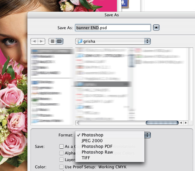

Или я слепой, но в CS я такого формата не нашел :confused:
Попробуй, крутани изображение в 16 бит и дай команду Save As -- в опциях сохранения должен найти.
Ответ: PSB-формат
Вот, все что есть

Ответ: PSB-формат
german сказал(а):
Вот, все что есть
Ты знаешь меня самого смутила фраза: "Currently, if you save a document in PSB format, it can be opened only in Photoshop CS or Photoshop CS2." В CS я сам не помню такой опции. Но раз говорят -- значит должна быть...

В CS1 : Pereferences->File Handling->Enable Large Document Format
