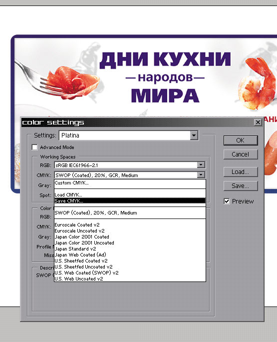

1. Для начала надо калибровать монитор... (ГОТОВО!).
2. Грузите Photoshop, заходите в настройки цвета... SRGB + Euroscale Coated v2.(ГОТОВО!)

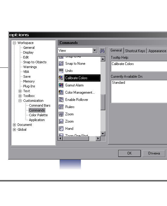

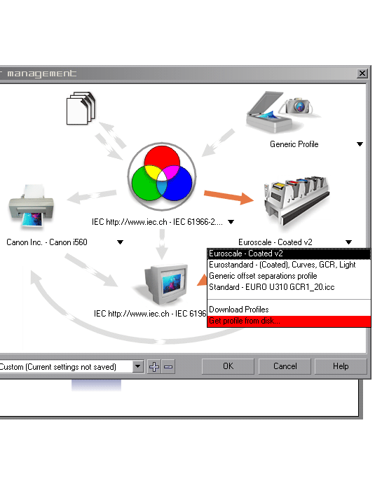

3. Теперь самое интересное - в настройках цвета CMYK выберите Save custom CMYK, (У МЕНЯ В Fsh8 ЭТА ОПЦИЯ НЕ ПРОПИСАНА). Грузите Corel, заходите в Tools Color Managemet: для принтера Generik CMYK printer profile, для RGB - sRGB(ГОТОВО!), для оффсета подгружайте сохраненный custom CMYK (Я НЕ НАШЛА КАСТОМ СМЫК:(), для монитора профиль сгенерированный Adobe Gamma (ГДЕ ЕГО ВЗЯТЬ ДЕВУШКЕ-ЧАЙНИКУ?).
Все теперь если вы все сделали правильно, отображение цвета photoshop и corel - "абсолютно" идентичны, ессно при включенной в кореле опции Calibrate colors (ГДЕ ОНА?).
у меня, кстати, корел12, если это имеет значение.
(если я еще Вас не выняла)

Для монитора выставите sRGB на адоб гамма забейте..
    57.1 КБ · Просм.: 946
