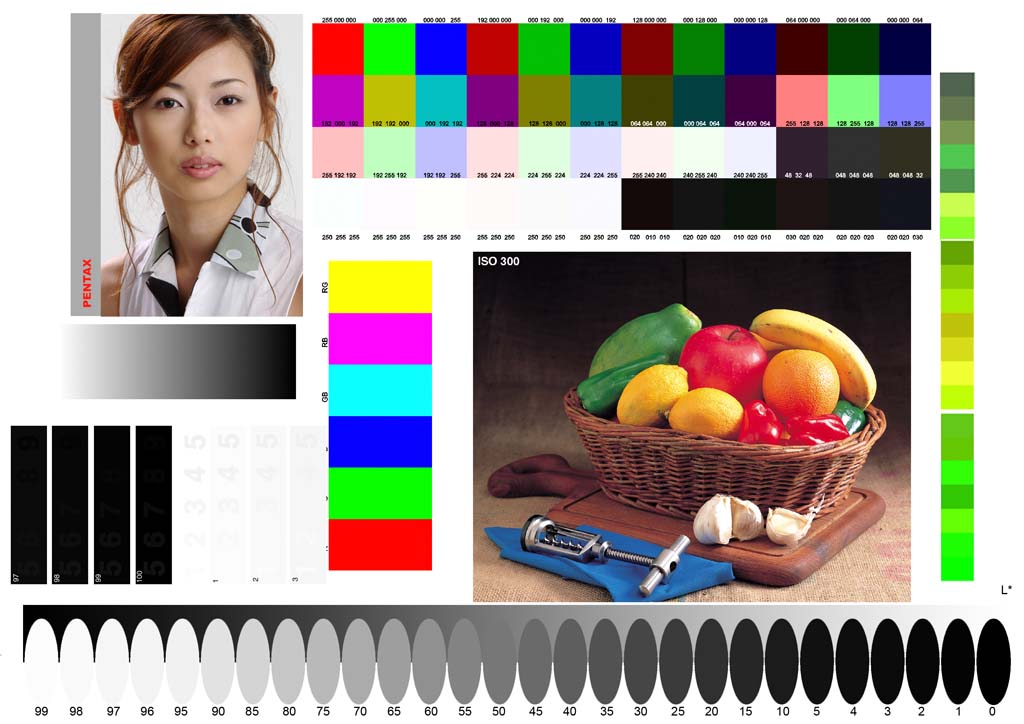

Всем привет!
Герман не удивляйся
Вот, вычитал у Фершильда:
"Особый интерес представляет одно из специфических свойств цвето-спектральной координатной системы: в ее атласах образцы имеют круглую форму, а не квадратную (как в большинстве систем), что позволяет уйти от двух потенциальных проблем:
1. Иллюзии тонального контраста между образцами из-за появления темных пятен в их углах (псевдосетка Германа);
2. Эффекта искривления образцов."
Коллеги, в связи с прочитанным передал наш тест "Хакамада".
Теперь он выглядит немного по-дурацки, образцы тональной шкалы не получились круглыми, а овальными, но в целом "псевдосетка Германа" и эффект искривления (оба страшно действовали мне на нервы) действительно ушли...
Правда, передал я только тональную шкалу.
Если нужно, выложу на ftp.
Алексей.
