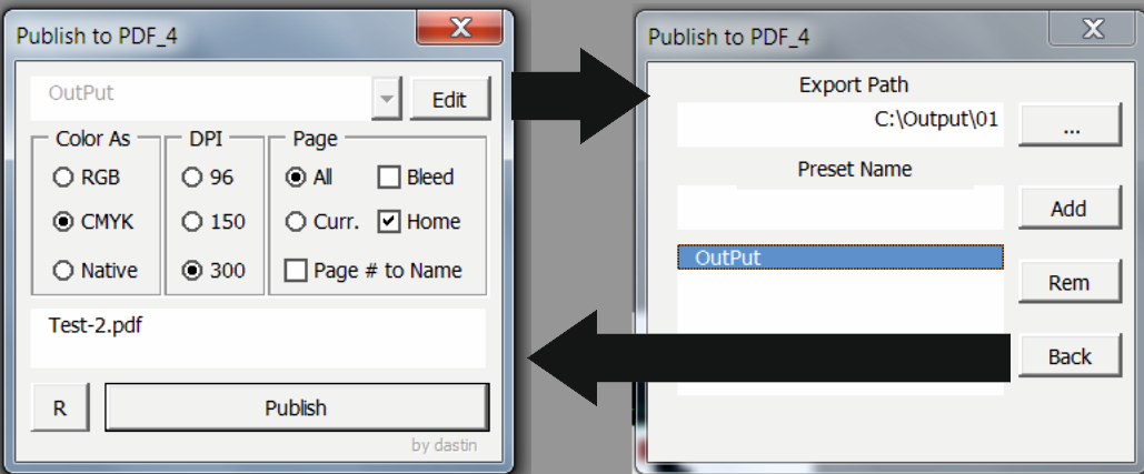

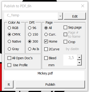

CorelDRAW macros Publish to PDF
Экспорт в ПДФ текущей или всех страниц документа
с заданными параметрами по цвету, разрешению растра, местоположению и наличию вылетов (bleed)
Собран в CorelDRAW Х5, работает во всех последующих версиях, как х86, так и х64.
При активной галке "Home" экспорт будет осуществлён в каталог сохранённого документа,
иначе - в один из предварительно заданных каталога для экспорта.
При активной галке "Bleed" PDF будет экспортирован с блидами 3,175 mm (дефолтное значение)
Все выставленные параметры сохраняются при последующих вызовах макроса.
  • ExPDF_4.zip
    19.8 КБ · Просм.: 177

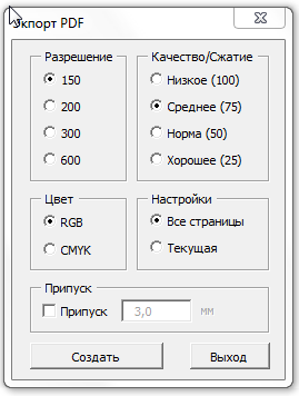

У меня есть еще параметр про сжатие...

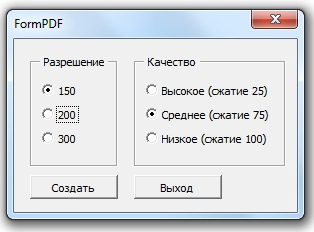

izrukvruki
1 809
292
Позаимствовал часть идей из вашего скрипта, и сделал так

dastin
Некромант-любитель
12 лет на форуме
2 031
1 918

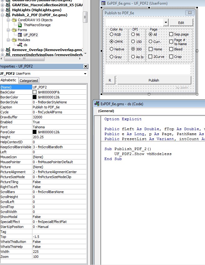

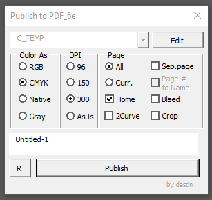

Update - version 6e
- JPG compression
+ ZIP compression
+ GrayScale mode
+ Resolution Mode "As Is"
+ Crop Marks checkbox
+ Curve Font checkbox
+ As Separated Page checkbox (DocName + #Page.pdf)
Собрано под Х5 - работать будет во всех X5 => версиях CorelDRAW
В архиве также bas, frx, frm
  • ExPDF-6e.zip
    31.8 КБ · Просм.: 59
