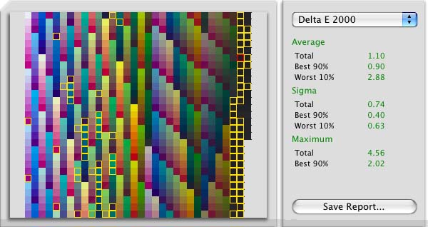

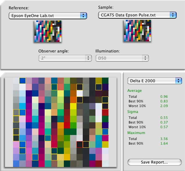

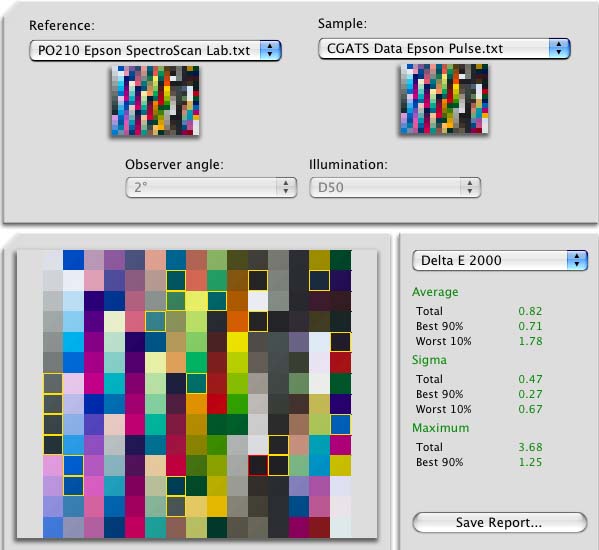

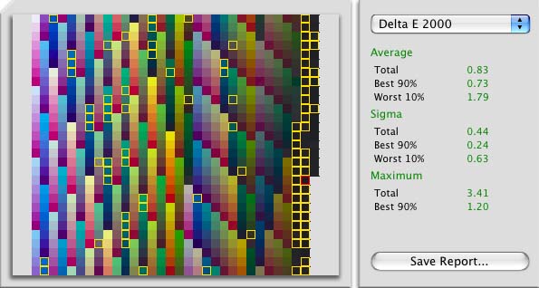

Теперь ИМХО. Удобно пользоваться по сравнению с EyeOne. На мой взгляд гораздо меньше сбоев и удобная широкая линейка, по которой эта хрень ездит. Даже не тренированый человек (я ;)) быстро научится пользоваться правильно и мерять быстро. Я бы сказал очень быстро. У меня получилось промерить Monaco 917 патчей минут за 10 с построением профиля. при том, что Spectroscan ковырялся с одной страничкой этих патчей минут 20, а этих страничек получилось 3. В общем очень быстро. В измерениях делал следующее. Один и тот же тест 210 полей измерял Пульсом, Спектролиной и ИВаном. Пульс в стрип режиме, Иваном в патч режиме. По другому никак. И еще один тестик сравнивал Пульс со Спектролиной на 917 патчах 2 раза. Брал отпечатки с разных принтеров одной модели Epson 4000. На мой взгляд достойная штука. Насколько ей мешает отсутствие полного спектра мне выяснить пока не удалось. И пока не знаю как это сделать. На мой взгляд наши предположения о том, что это может вылезти на струйниках пока не подтверждаются (по крайней мере на Эпсонах).
