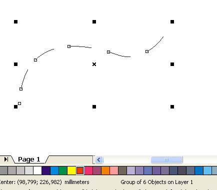

    24.5 КБ · Просм.: 1 264
Вы, когда нажимаете на кнопку «Ответить», не видите рядом с ней кнопку «Загрузить изображение»?! Какой-то странный случай избирательной слепоты :)
так получилось, а вот когда тему создавал - ни в какую, изображение загружалось - но при публикации писало ошибку!!

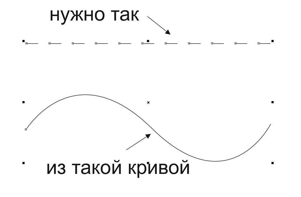

извините получается, просто в окне редактирования текста нажимал кнопочку на вставку изображения а не на отдельную
    8.1 КБ · Просм.: 1 218

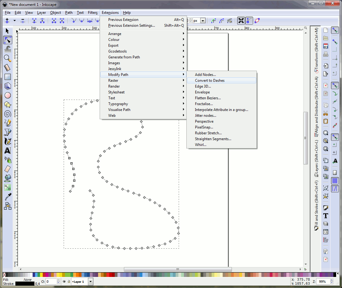

Не знаю как в Кореле, а в Inkscape есть штатная функция
    77.1 КБ · Просм.: 988
@_MBK_ , надпись внизу твоего скрина "Гроуп оф 6 Объектс он лэйер 1" противоречит условию
ему нужны маленькие обрисы по контуру перфорации, но не пунктирная линия и не отдельные объекты
Но если честно, я ход мысли ТС за витиеватостью его формулировок вообще не улавливаю.
Разгруппируй группу и получишь кучу "маленьких абрисов"
Или ты какбэ намекаешь на самопротиворечивость условия? '))'
Но судя по уточняющему рисунку получилось именно так как надо
