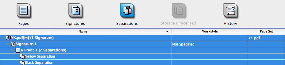

Попробовал смоделировать ситуацию.
Сгенерил pdf с Y и K - при выводе 2 сепарации.
Возможно, что у Вас проблема из-за меток, которые идут registrated.
Кроме как внимательности при выводе, на ум приходит требовать от заказчика сепарённый файл, но это как-то, имхо, не совсем кошерно.

Ответ: Пустые пластины.
Полностью согласен. В пятницу RIP был занят, не удалось попробовать.
Но, если память не изменяет, абсолютно пустые пластины он не выводит.
Во вторник попробую.
Цвет Registration сам по себе не генерирует дополнительные плиты, хоть в альтернативе прописано CMYK 100-100-100-100. Я ежедневно вывожу десятки работ и среди них встречаются Magenta+Black. Если работа сделана правильно, то РИП не генерирует остальные краски. Несмотря на присутствие крестов Spot color:All (Registration).
