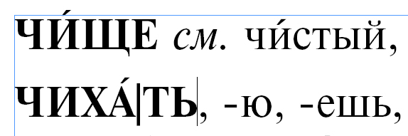

Как сделать полужирной запятую после первого слова в начале абзаца, при этом исключить все другие запятые?
Делаю так: ^\>\u|, в поиске по формату ставлю Cyrillic. Находит светлую запятую после прописной, но если после прописной нет запятой, то он находит первую запятую которая есть в абзаце.

Спасибо! Работает но не находит слова с прямой палкой " Чиха|ть, "
Чуть поменял, теперь и палки находит

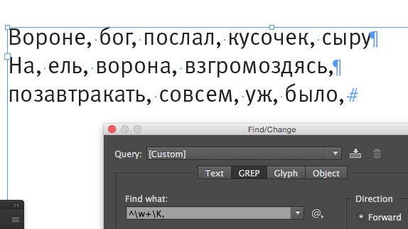

В СС15 добавили Lookbehind переменной длины и появилась возможность найти запятую после первого слова вот так:
PHP:
^\w+\K,
странно работает. Во фрагменте из вложения находит только первую и третью запятые
    52.5 КБ · Просм.: 858

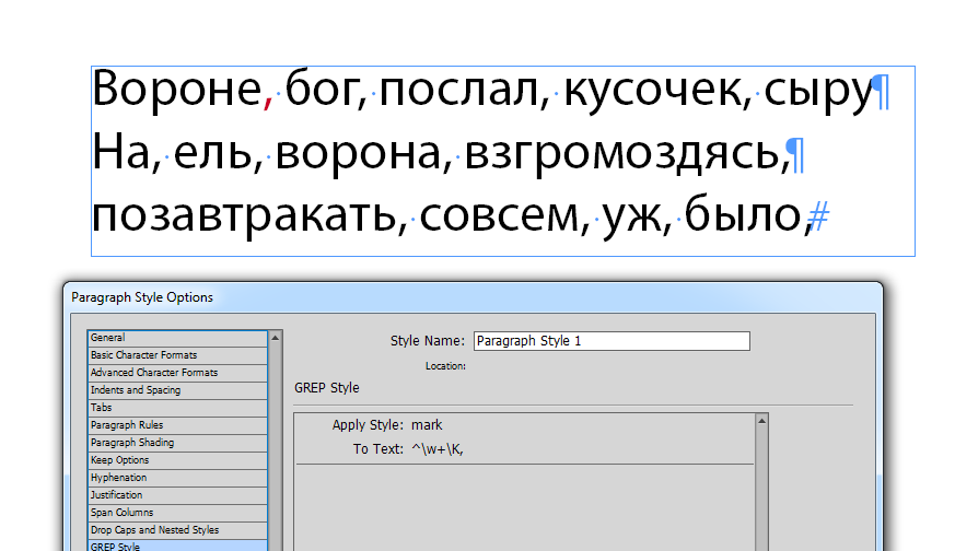

Хм.. У меня так (версия 11.3.0.34 x64):
    33.8 КБ · Просм.: 764
Ну, а как еще назвать (/K [Keep])? :) Он начинает проверять основное условие только при срабатывании выражения позади.
