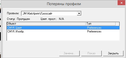

Всем доброго времени суток! Проблема - при открытии документа в кварке выскакивает окошко с сообщением - не загружены профили: "3m matchprint euroscale: CMYK Цвет и CMYK изображение".
Подскажите как быть? откуда их брать?...

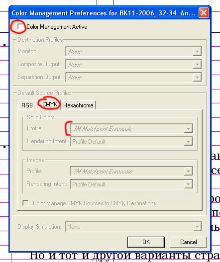

Если сами, и этот профиль Вам особо не нужен, то в Edit - Preferences - Color Management - CMYK выберите другой профиль из имеющихся или вообще отключите Color Management Active (снимите галочку в чекбоксе).

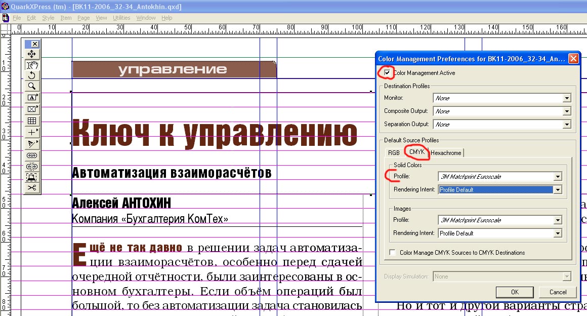

отключение - не вариант...мне нужен именно этот профиль. Я смотрю на Ваши скриншоты - эти профили у вас есть? Можете поделится ими? Я говорю про "3m matchprint euroscale"
благодаря этому профилю, отображаются рамки в документе. при печати. Так что нужен именно этот профиль...
Этого профиля у меня нет. На скриншоте видно, что название этого профиля дано курсивом - в системе он отсутствует. Вероятно, это какая-то функция 5-го Кварка, она была нужна, возможно, для вывода цветопробы (3M matchprint - это аналоговая цветопроба, как уже сказал @suntory); для печати этот профиль точно не был нужен.
Что-то очень сомнительно всё это. Профиль не может в принципе влиять на отображение и печать рамок. Можете кинуть фрагмент документа с этими рамками?
