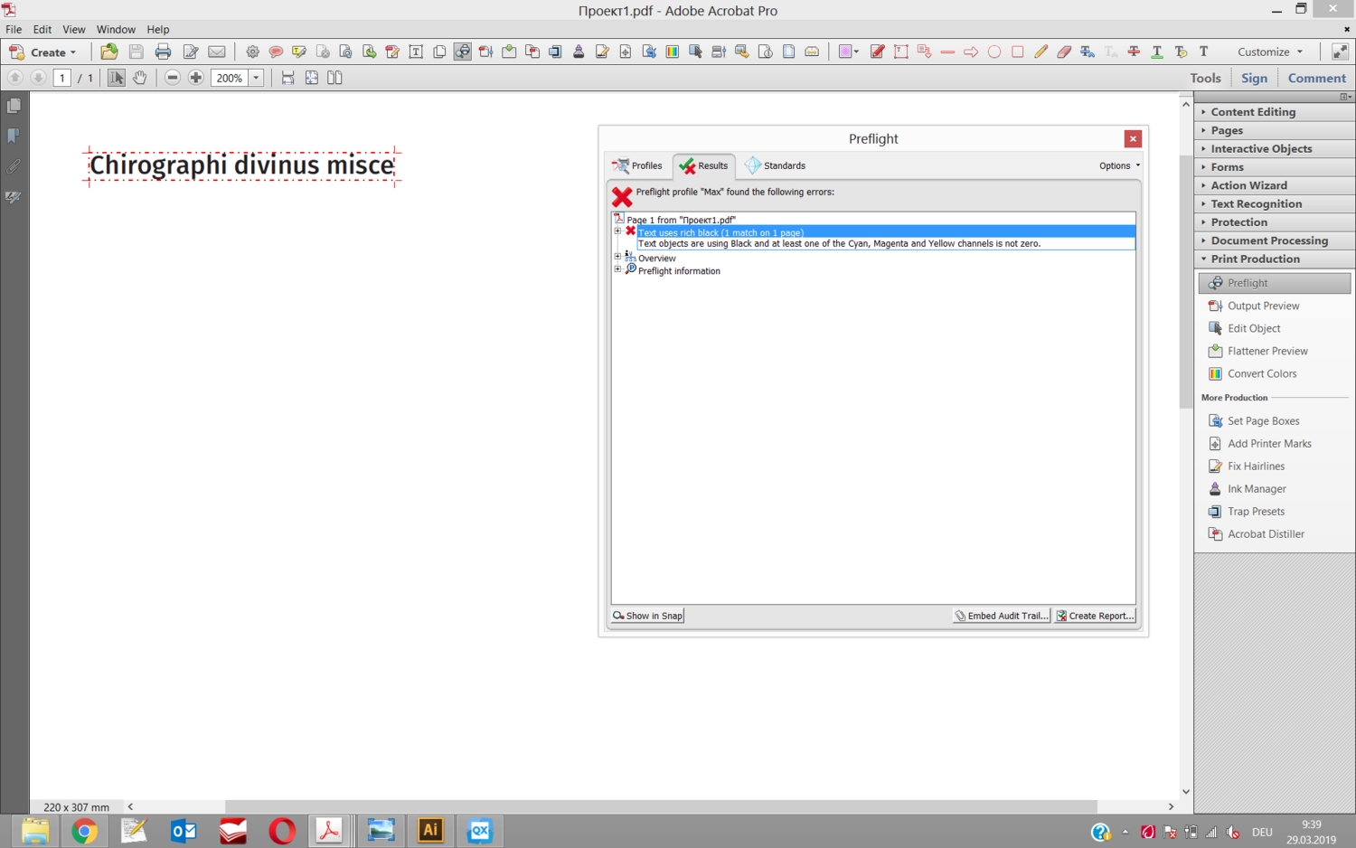

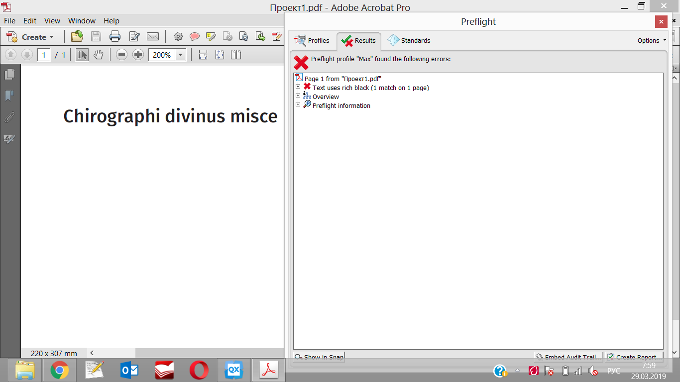

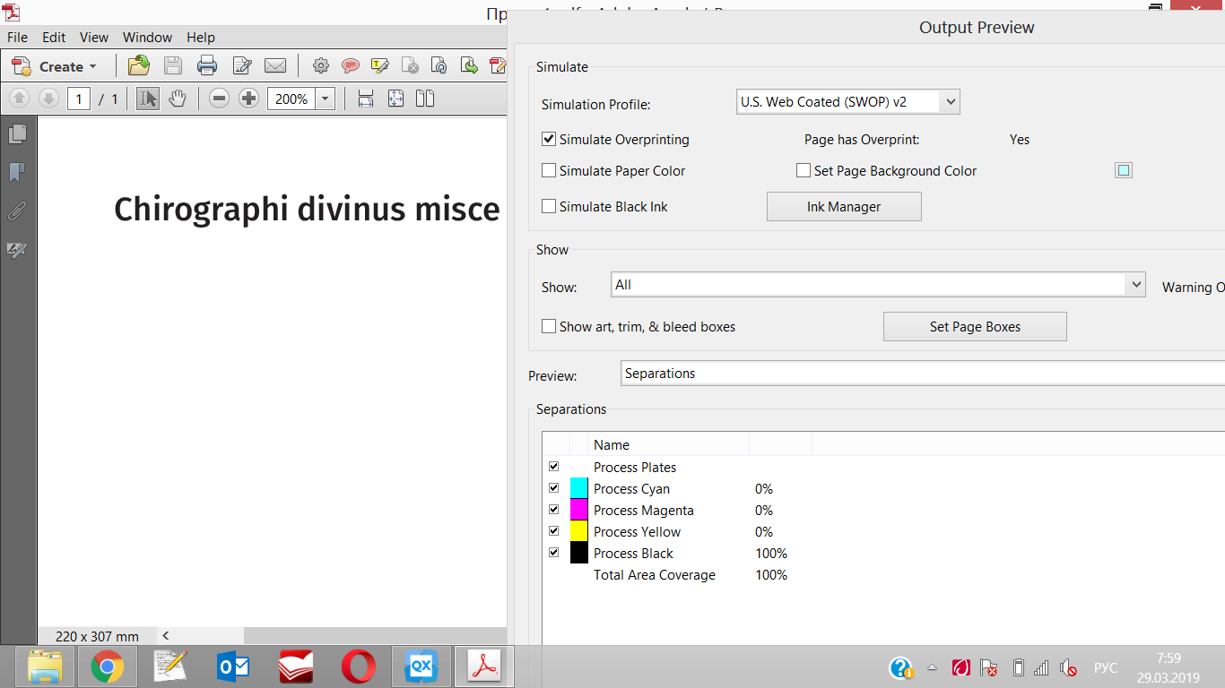

Всем добрый день! Очень нужна помощь. Quark 2018 выводит PDF, в котором обычный черный текст при проверке через Preflight в Акробате распознаётся как rich black. При этом в Output Preview черный цвет 100%, остальные 0. Настройки цвета в Quark 2018 по умолчанию. Перешёл на него с 2017, проблем не было никогда, в т.ч. на более ранних версиях. В настройках нигде ничего подобного не нашел. В Сети тоже ничего толкового нет. Может кто-то сталкивался, подскажите, что делать. Заранее благодарен за любые ответы

В префлайте разверните ошибку и нажмите Show, показывает этот текст?
117056
Вот так. ИМХО все в порядке. Мне и интересно, почему preflight это как ошибку помечает.

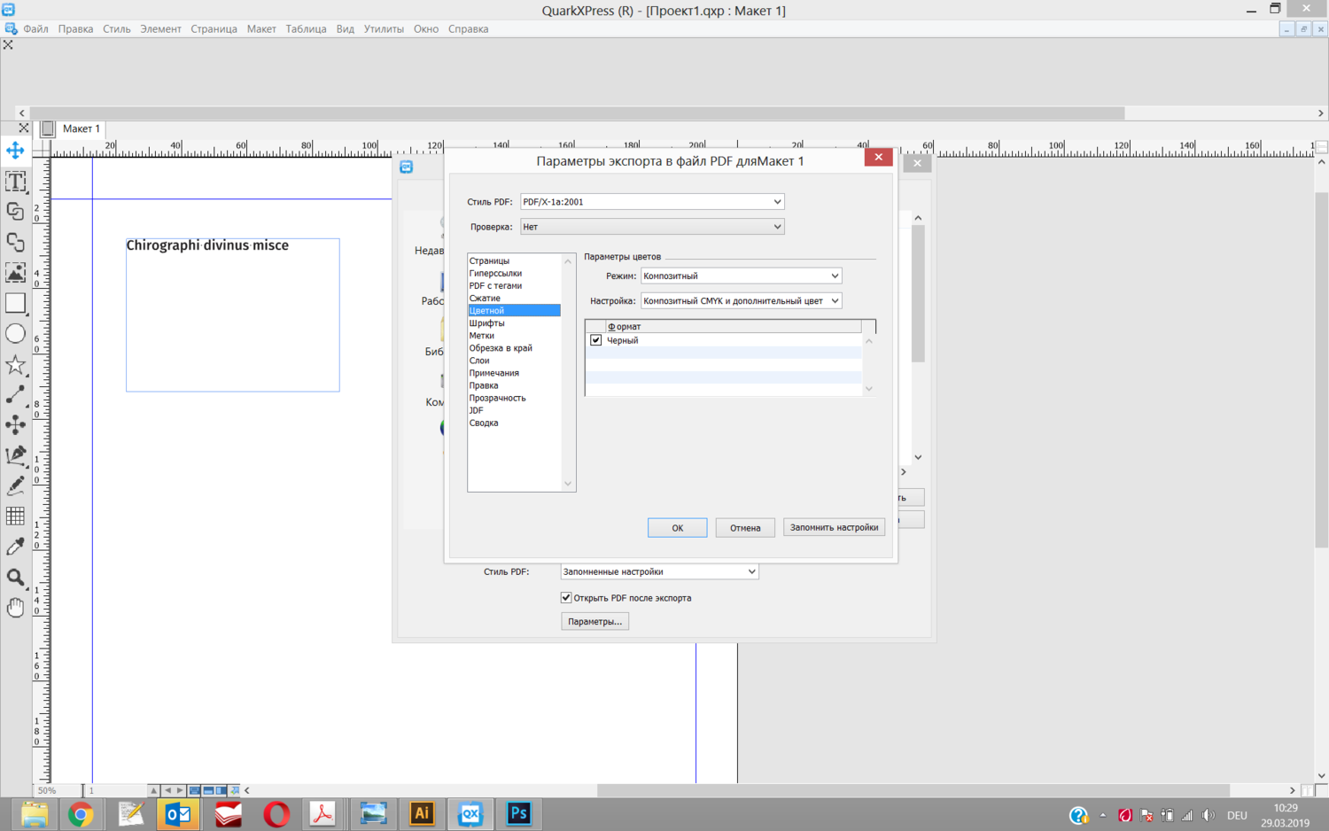

С кварковским файлом все в порядке. Вы c какими настройками pdf делаете?
Вообще по-моему это префлайт что-то путает, ниже видно что там чистый черный. И конкретная версия Кварка ни при чем, мне префлайт тоже самое в файле из InDesign показывает.
117061

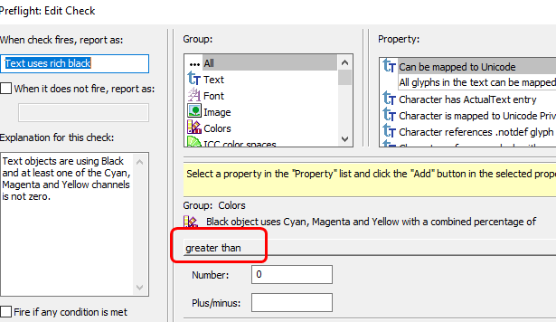

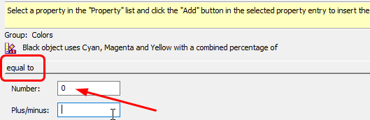

Похоже в префлайте ошибка, там забито равно 0 для CMY, а должно быть больше нуля.
117064
С CMY в черном равным 0 он и показывает обычный черный текст, вместо заявленного в названии custom check составного, для составного надо поменять на greater than
117066

Добавил PDF QuarkXpress 2018

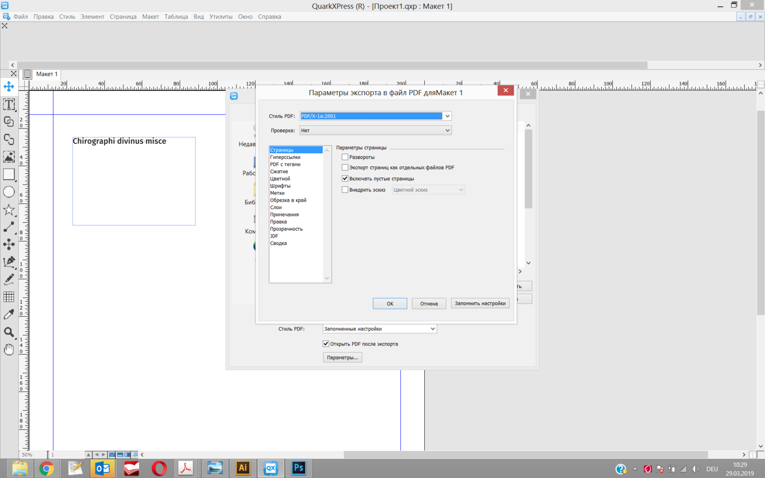

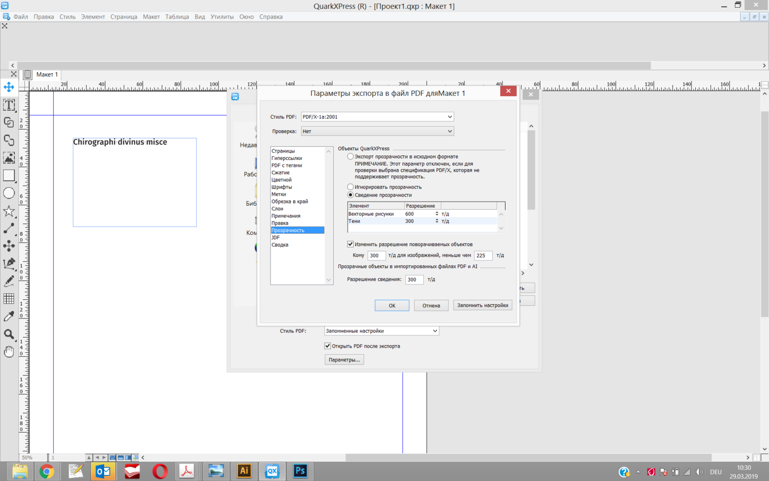

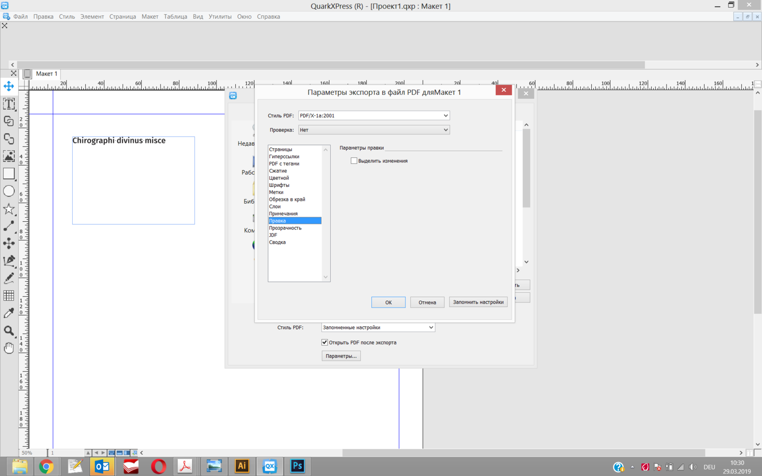

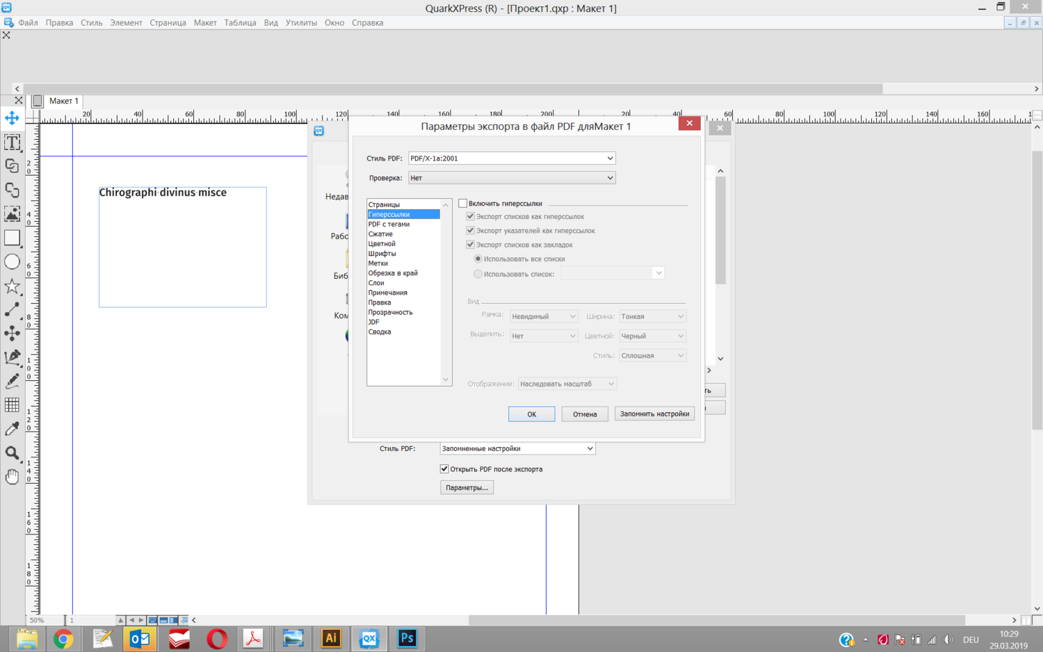

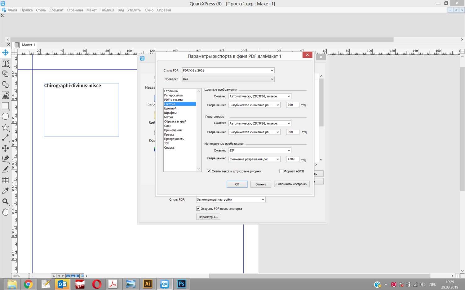

Настройки выгрузки прилагаю

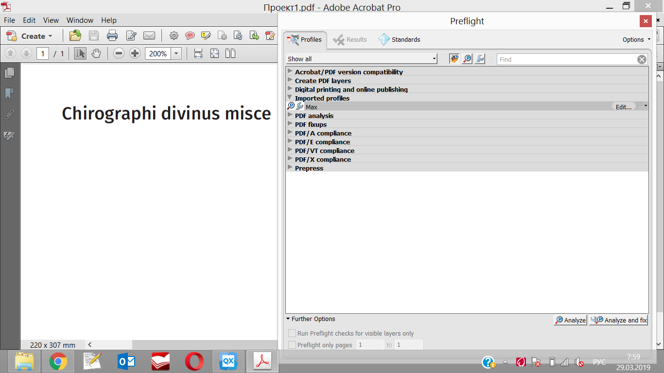

Думаете, в этом проблема? Настройки preflight в свое время типография дала, ни разу не подводили. Я честно говоря побаиваюсь лезть в них.
