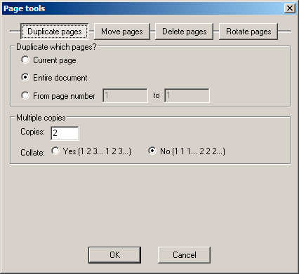

В QI+ версии 3 есть специальный инструмент для дублирования страниц в разделе Page Tools:

UPD: А! разобрался: в нижнем поле надо 1 1 2 2
И тип спуска выставить Normal.
