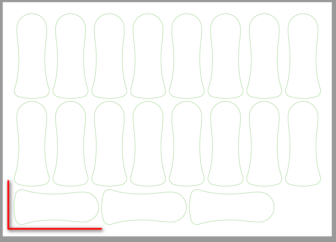

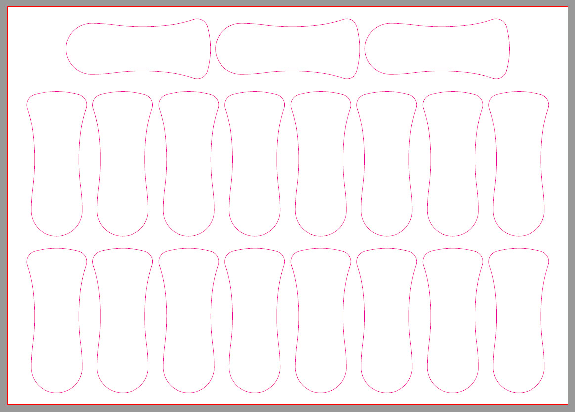

Специалисты, подскажите, существует ли возможность создания нестандартного спуска с поворотом части изделий на 90° и разным количеством в рядах/колонках. Пример прилагаю. Желательно решение с возможностью записи в последовательность (sequence).
До сих пор делаю этот спуск в Препсе, но есть желание перенести действие в Quite imposing plus, так как все прочие спуски данного заказчика выполняются в нём, хочется сократить количество инструментария.
И ещё вопрос – есть ли в Quite imposing plus возможность собирать автоспуски, по типу автоганга в Препсе?

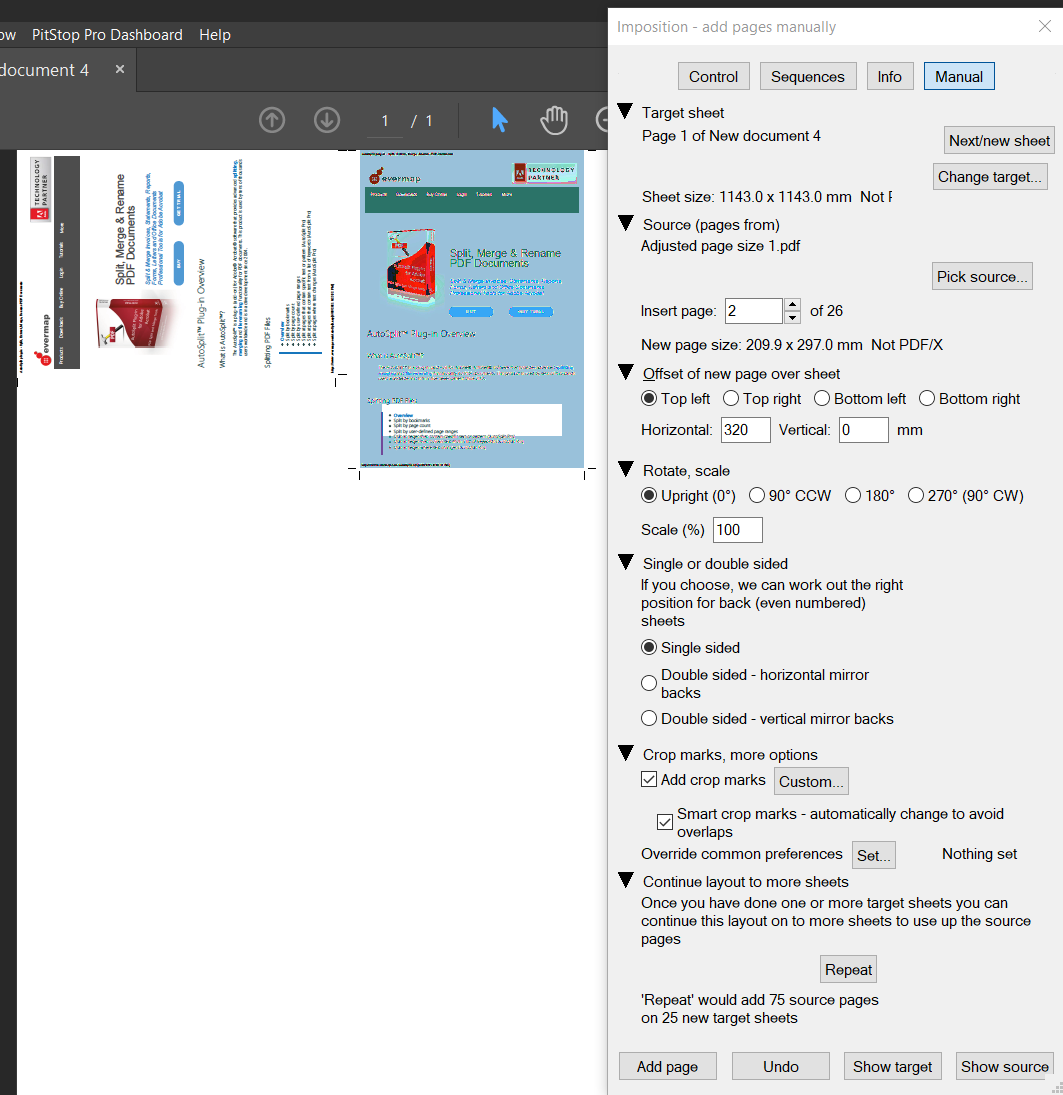

Imposition Contol Panel - Manual
Change Target - новый документ на котором будет располагаться спуск
Change Pick - документ источник
CropMark - по желанию
Single or Double Sided - опять же по желанию
далее - задавая отступы (по горизонтали и вертикали) и поворот
размещаете каждую страничку (или одну и ту же) источника на листе нового документа
до заполнения документа спуска - если страниц в источнике больше чем на листе спуска - жмем Repeat
потренировались?

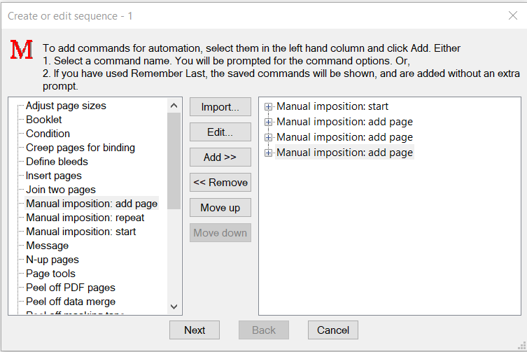

Теперь начинаем писать Sequences
переходим на вкладку Sequences - Create new Sequences
там будет три пункта, касающихся ручного импозинга
Manual Imposing start, Manual Imposing add page, Manual Imposing repeat
Сначала Manual Imposing start - на этом этапе задаем размер документа для спуска
Затем Manual Imposing add page столько раз сколько страниц документа источника надо разместить на спуске - каждая страница со своими параметрами
Manual Imposing repeat - по необходимости
Сохраняем.
Далее - открываем документ источник - вызываем сохранённый Sequences - всё

В данном примере всё просто:
1 - дубликат страниц (19 в данном случае)
2 - разворот 1-3 страниц или 17-19 (тут нужно смотреть как лежит изначально макет и как его спускает квип)
2- N-up с нужными параметрами
Ну или ждать 6-й квип.
По автоспуску это квипхотфолдер
Реакции: densen и © Valentinich
Начал разбираться с этим инструментом и он работает, нудновато, конечно же, но тем не менее.
Вменяемых подробных руководств на родной речи нет, а машинный перевод та ещё глина, поэтому вы очень помогли.
Благодарю.

это что-то особливое?
n-Up или Step and Repeat рядом не стояли?
Да, конечно же стоит, это я не верно сформулировал. Имею ввиду экономически оптимальное заполнение спуска нестандартными макетами, но скорее всего это из области фантастики.

Способ вроде бы очевидный, но нет. Дело в том, что спуск делается по готовому штампу, где все ряды отцентрованы, а у QIP такая особенность – выравнивать по левому краю.

выше прикладывал скрин
может для такой "экзотики" привлечь более продвинутые инструменты, как то, Illustrator или CorelDRAW - там возможностей компоновки и выравнивания несравненно больше
