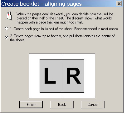

Bleed'ы, в какой программе, и как выставлены, корешковые\внешние (Quite Imposing с ними не особенно дружит).
Если все правильно, то попробуйте так:
а лучше будет, как уже говорилось выше, если вы выложите файл.

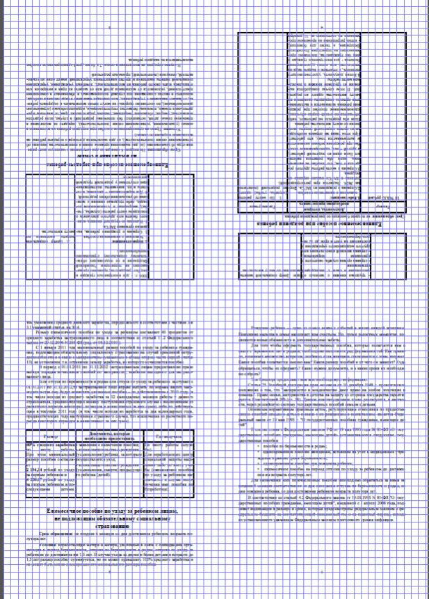

Брошюра была набрана в Ворде 12 кеглем. После плагина и вывода получилось где то 8 кеглем. Мне надо увеличить размер текстового блока хотя бы на 5 мм или на 1 см. И естественно уменьшаться поля средника между блоками. Брошюры приносят маленькие на 20 стр. и мне большие поля не нужны. То что писал Dmits я уже пробовала, это результатов не дало. Читала что можно увеличить файл ПДФ и увеличится размер стр., но не получается.
Загружаю со скрином не загружается.
    177.8 КБ · Просм.: 1 132

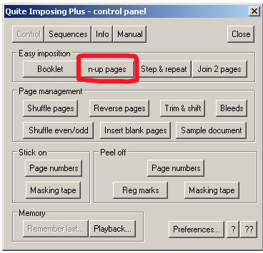

В актуальной 3-й версии Quite Imposing Plus есть кнопка Page sizes.

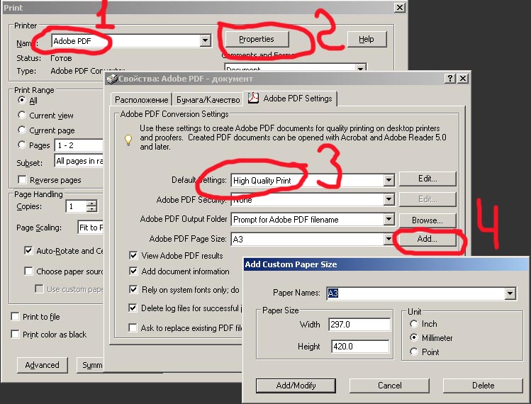

Попробуйте напечатать вашу брошюру на Adobe Pdf принтер, в окне Custom Page Size выберите подходящий формат или задайте свой:

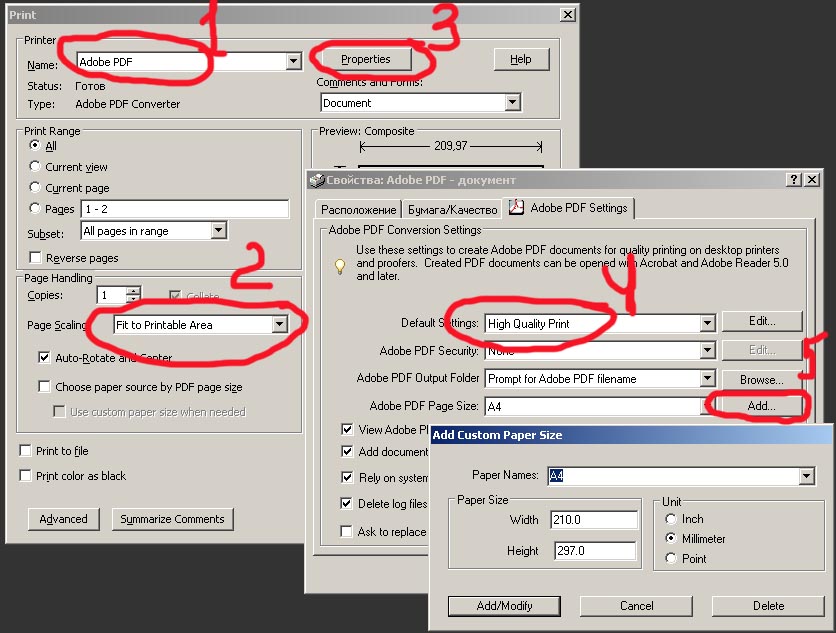

Многостраничный PDF из Acrobat'a.
Так будет правильнее:
