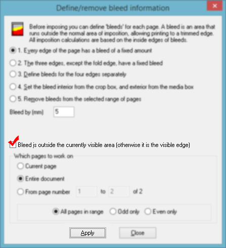

воооот)) ну я тоже столкнулся, но быстро успокоился. просто делаю Bleed > ставим галку bleeds is outside the currently visible area > Apply и он их спокойненько задифайнит и можно будет спускать на листы так, что и метки будут на местах и блиды будут в порядке. вообще мне всегда казалось что для термоклея проще сделать блиды с 4х сторон и Step & Repeat...

ну вот где-то тут..
    104.4 КБ · Просм.: 1 175
Реакции: mayakovskaya
когда ставите эту галку он цепляет пространство для блида не изнутри, а снаружи. иногда, кстати ,помогает для макетов без блидов -- за границей видимой области документа можно иногда найти выпуски за обрез)))
Поставила галку, теперь при спуске тетрадками все в порядке, а при Step and Repeat — все равно без блидов...
когда он прячет блиды и показывает обрезной размер надо ставить галку, когда блиды видны, то галку ставить не надо, они тогда уточняются внутри видимой области, или я что-то недопонимаю?..
блин, это я ступила — в настройке блидов внизу есть бары, к чему применить эти настройки, а по умолчанию там стоит Entire page; как только ставлю Document, все тут же становится хорошо... Извиняюсь, «девочку включила» : )
