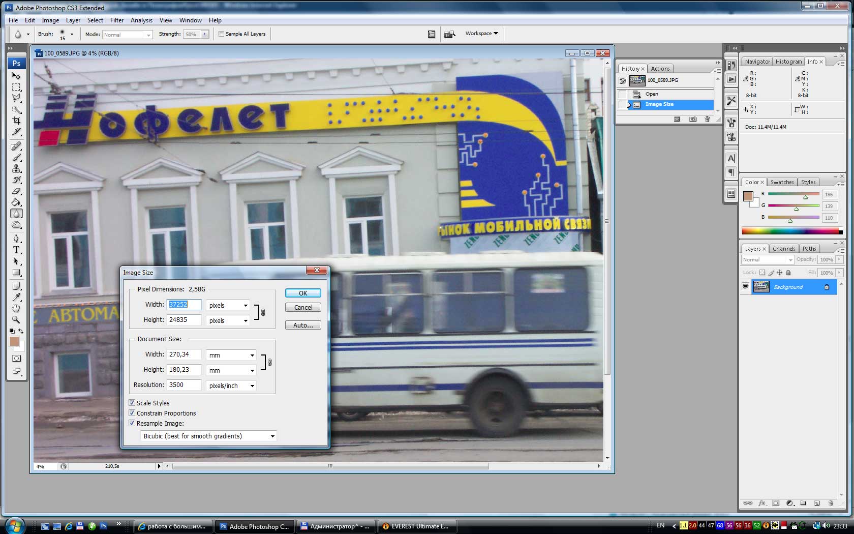

Ну не знаю... у меня ресемпл картинки на 2,58 гб занял примерно 3 мин.
GA X38, intel E8400 (3 ггц), SATA ST3160815AS, 4 гб ОЗУ, Виста Курить не ходил спокойно занимался на компе всякой фигней. А вы говорите не влияет конфиг:)

200-300 сек. на открытие/сохранение файла в 2.5 гига при этом вот спокойно форум просматриваю :) Так что апгрейд вам светит. Страшно подумать что будет если еще и РЕЙД прикрутить.

2TRANTOR Интересно... У вас 1.5-2 мин у меня 3-4 Вполне укладывается в прирост скорости I/O от RAID. Все остальное влияет не очень. Впрочем так и должно быть. Надо прогнать тесты для шопа. Тогда вероятно разница будет заметней.
