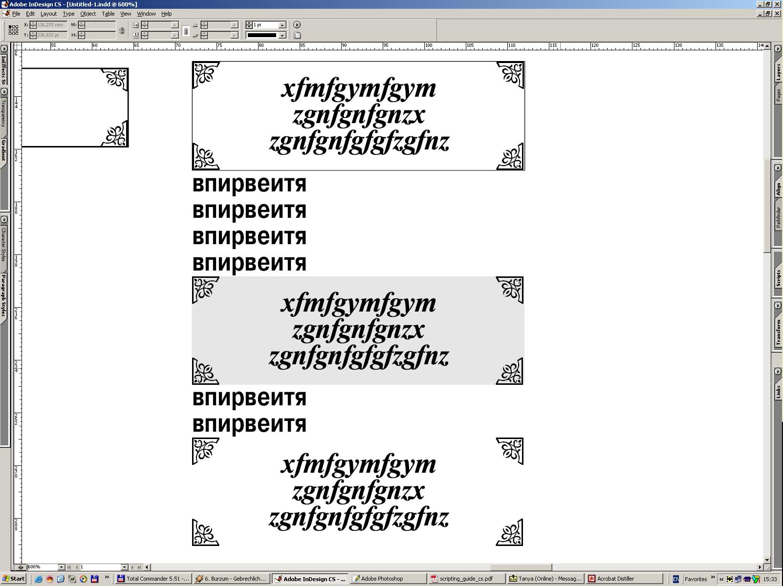

Ответ: Работа с объявлениями (рамки, выворотки)
В продолжение вышесказанного
Приведу маленький примерчик. До идеала далеко, но все-таки.
Скрин приатачил
И пусть я буду свопится на одну дискету, если плашечками это можно решить.
Да и что более всего. Данные рамки будут скользящими
'^)' 'dans))' :-))
Скрин приатачил
'^)' 'dans))' :-))
А если текст вдруг вырастет до n-цати строчек, как себе эта рамка поведет?
