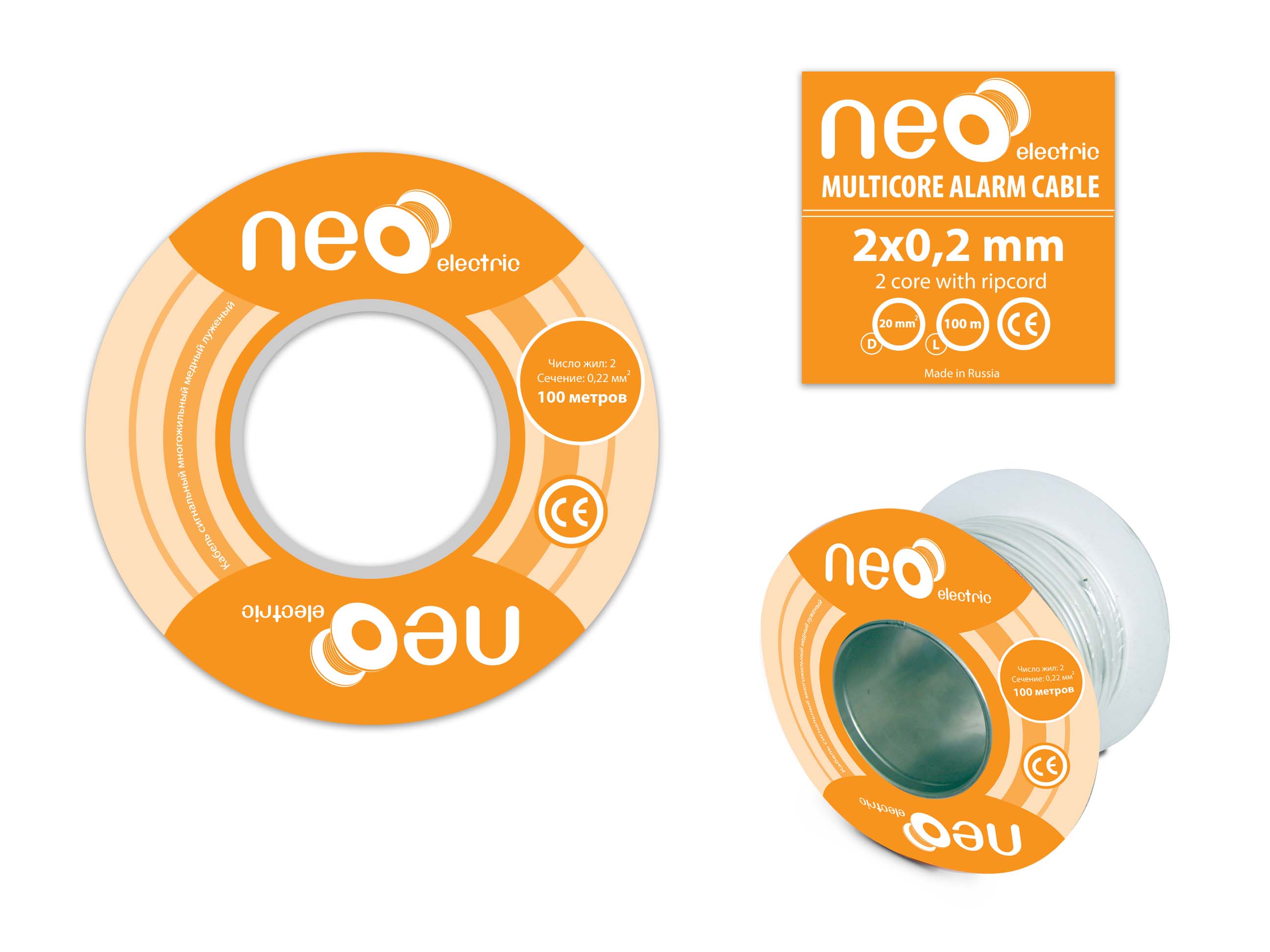

1)На катушке печать будет на плотном картоне, на вложении на простой бумаге. (См. katushka2.jpeg) Какой тогда использовать каталог?

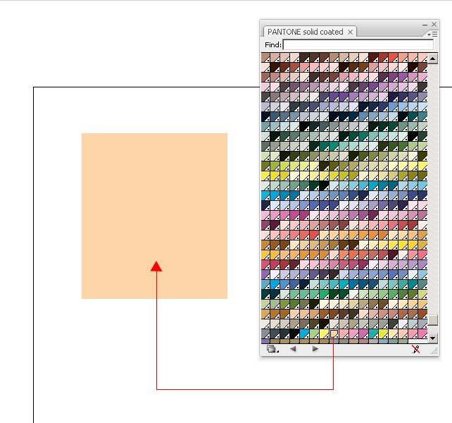

2)В каталоге Pantone Solid Coated
Pantone 804 C выглядит очень блеклым (см. pantone.jpeg), а мне сказали, что 804 - это ярко оранжевый. Почему?
Включите Overprint Preview (ctrl+shift+alt+y).

Спасибо! Действительно в этом была проблема.

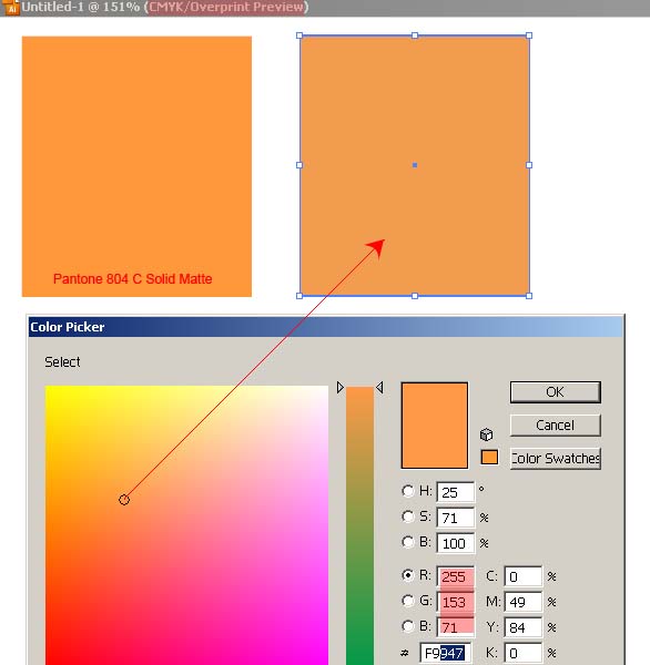

У меня еще вопрос. Я нашел табличку, где цвета Pantone расписаны в RGB и HEX (см. cvet.jpeg). Для сравнения я один квадрат залил из каталога PANTONE Solid Matte, а другой набрал значениями соответственно таблице. (см. vopros.jpeg). Почему-то квадрат набранный значениями из таблицы выглядит более блеклым. Почему так происходит?

Значения RGB сами по себе информации о цвете не несут. В зависимости от того, какое цветовое пространство указано в качестве рабочего, цвет будет разный. Вопросы - к тому, кто указывал эти значения rgb - какое цветовое пространство он имел ввиду?

3) На картинке с катушкой вы можете увидеть оранжевый и светлооранжевый. Это тот же оранжевый, просто с прозрачностью. Оставить так, или для светло-оранжевого искать похожий pantone?

Если денег не жалко, то лучше другой pantone подобрать, а так целесообразнее процент от основного цвета использовать.
Ответ: Работа с Pantone. Помогите.
Цвета, которые должны быть напечатаны PANTONE нужно оставлять PANTONE.
PANTONE с прозрачностью лучше бы заменить на честный % от исходного PANTONE... Ну или, если есть разрешение на лишнюю краску, ввести "посветлее".

Печатать нужно боковую часть катушки с проводом (см. katushka2.jpeg), на плотном картоне. И еще вкладыш, который прилагается к катушке, на самой простой бумаге. Метод печати я, увы, не знаю.
