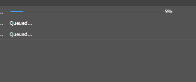

Почему-то InDesign налагает своеобразную блокировку на профиль pdf во время выполнения
Это легко обнаружить, посмотрев на Background Tasks во время экспорта через два разных скрипта:
Фрагмент кода:
По-прежнему не работает, все таски кроме активного висят как queued, экспорт выполняется по одному.
Ок, меняем код, чтобы имя профиля было уникально:
Ничего не меняется, таски выполняются по одному.
Есть подозрение, что блокируется какой-то набор properties, но причину понять не могу. Есть подозрение, что я неправильно клонирую профиль.
Что еще можно предпринять в такой ситуации?

с этим профилем.Это легко обнаружить, посмотрев на Background Tasks во время экспорта через два разных скрипта:
- один скрипт в лоб экспортирует один и тот же документ в 3 разных профиля pdf и в IDML, все таски выполняются параллельно;
- второй скрипт экспортирует разные страницы одного документа в один профиль, все таски выполняются по очереди; выполняется только один за раз, остальные висят как queued.
