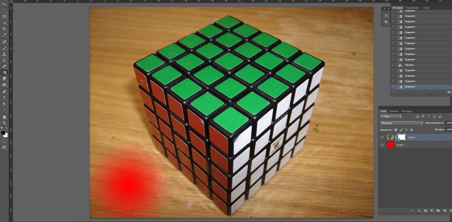

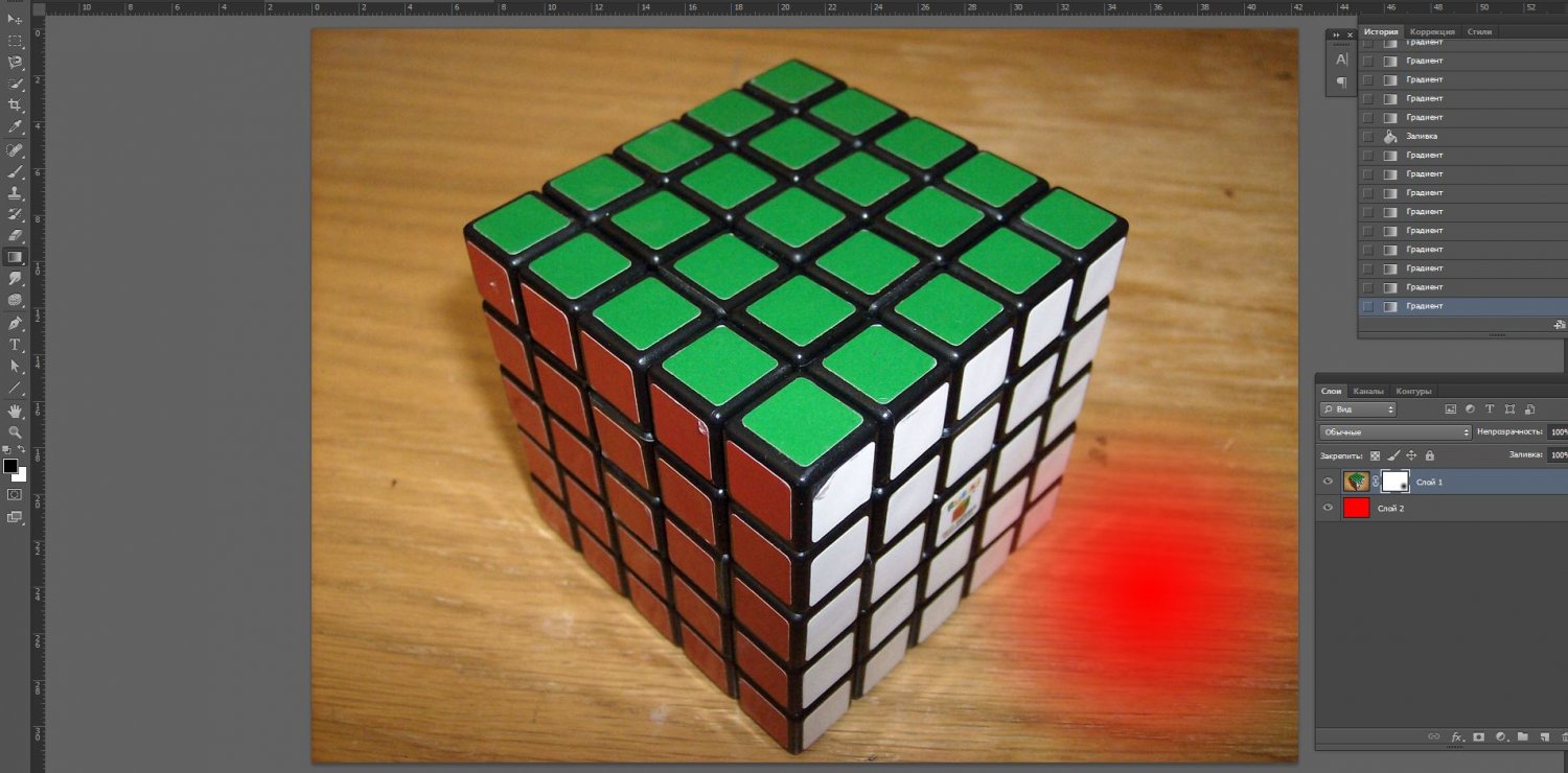

1. Выше вашего изображения создаете 2 пустых слоя.
2. Верхний пустой слой заливаете нужным Вам цветом.
3. В палитре слои щелкаете правой кнопкой мыши по этому активному залитому слою и в раскрывшемся окне выбираете: создать обтравочную маску.
4. Делаете нижележащий пустой слой активным. Работать будете на нем.
5. Делаете цвет переднего плана черным и заходите в палитру редактирования градиентов.
6. Выбираете градиент : от основного к прозрачному. Скорее всего будет вторым слева на верху...
Вот и все....Работаете градиентами или кистью, как Вам больше нравится . Меняете прозрачность и режимы наложения. Все будет на одном слое, как Вы и хотели. Захочется поменять цвет, создайте обтравочную маску с другим цветом.
