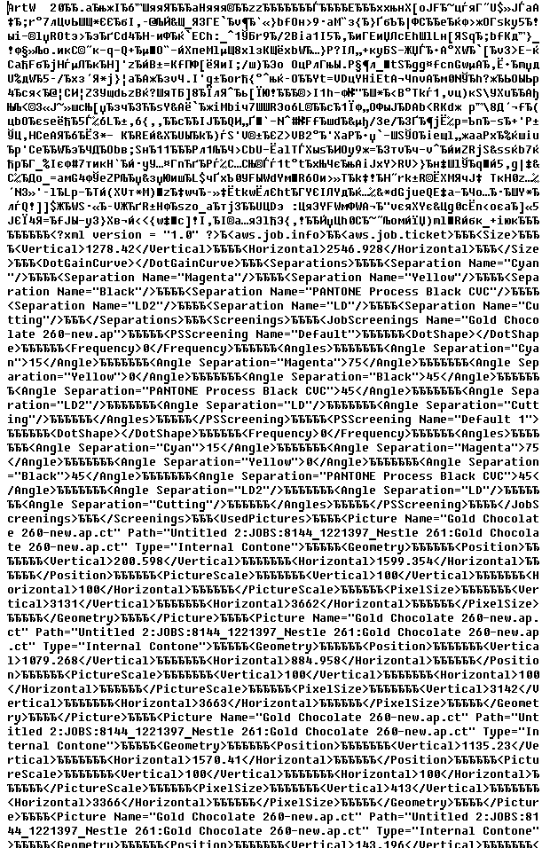

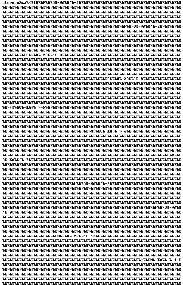

Всем привет.
У меня такой вопросик!
В наше агенство передали два файлика с расширением AP и CT.
Что это за форматы и счем его едят?
Мы думали, что это ScenixCT, но увы.
Возможно это, производные РИПа либо что-то из Creo?
Структуры файлов на имиджах, может кто и подскажет что это?

AP - не знаю что это такое.
СТ - это растровый файл формата ColorTone, эт прога для обработки растра от Esko.
На их сайте www.esko.com есть бесплатный плагин формата для Photoshop. Работает точно в CS2.

Уважаемый RPavel, по всей видимости, прав. По крайней мере соответствующие сигнатуры в заголовках присутствуют.
AP - векторная часть
CT - растровая
Если есть Mac, можно воспользоваться незащищенной ключем утилитой ArtPrinter для просмотра файлов ArtPro и генерации из них PS/PDF.
Если есть такая необходимость - обращайтесь.

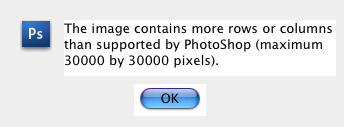

Я сам не понимаю зачем передавать такие специфические файлы, но у заказчика других нет (кто-то прикололся...)
Пробовал плагин для Фотошоп, но мне выдало ошибку (имидж прилагается).
А где можно скачать утилиту ArtPrinter?
