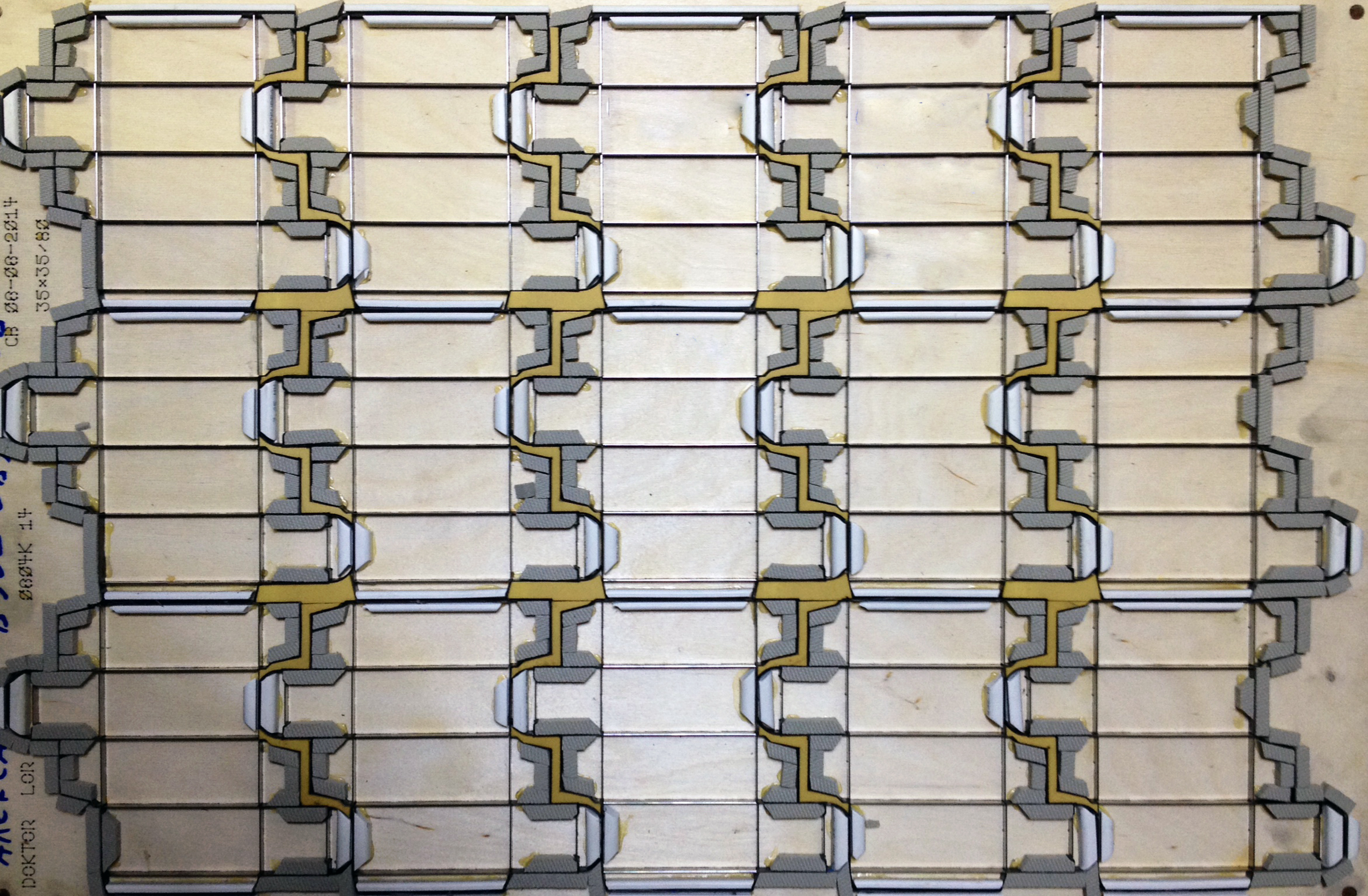

Спуск упаковки -отлично назовём так. Я в курсе что есть специализированные программы для данных задач, мы используем PREPS -но он не подходит для создания спуска упаковки(в основном этикет ,буклеты и т.д.) по этому собираем либо в CORELDRAW либо в ILLUSTRATOR-е смотря в какой программе имеется файл.

Не подходит так как упаковка (материал картон) высекается штанцформой, при подготовке спуска необходимо учитывать припуски т.д. для этих целей подойдут Esko plato Printect Signa но не Preps

Упаковка стыкуется между собой , в определённых местах необходимо убрать припуски(блиды как кому удобнее) где то добавить, в Prepse есть функция такого редактирования шаблона?
