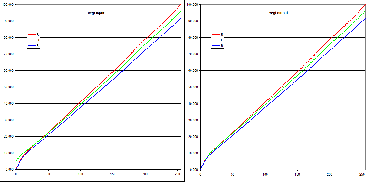

Точно известно, что эти данные можно представить в виде вот такого графика:
В представленном примере в тенях около нуля программа выдала небольшую лишнюю закорючку на кривой зеленого канала, в результате глубокий черный может выглядеть на мониторе красноватым. Закорючку в тенях по зеленому каналу просто нужно убрать в приведенном примере (это новенький iMac), но basICColor на скрине делает это на редкость топорно. Очевидно, надо поправить в зеленом канале диапазон кривой от 0 до 10%, а басик позволяет лишь двинуть диапазон от 0 до 25%. Отсюда возникает необходимость нормально отредактировать эти кривые vcgt самостоятельно. И тут мы упираемся в непонятный шифр или кодировку.
Если сообща раскодируем и закодируем - я напишу простенькую бесплатную утилитку нормального редактирования этих кривых, главное понять алгоритм, как развернуть эти данные в табличный вид, и как обратно запаковать в этот частный вид. Программы-профилировщики же читают этот тег, операционные системы читают и даже подгружают это в видеокарту, значит как-то представить в табличном виде можно, но гугл мне не дал подсказок как именно.

Например, у тебя на Грине при входном нуле на графике идет сразу 5%.
Смотрим - у грина в таблице для нуля 0cda (hex), то есть 3290 в десятичном представлении, это будет как раз 3290/65535=0.05 или 5%.
65535 это FFFF (hex).
Смотрим на график RED последняя точка максимальна. Смотрим в таблицу для RED - так и есть, FFFF.
Ну и т.д.
Так что редактировать такую штуку можно запросто.

Вот по вашим подсказкам табличка красного канала этих данных в процентах:
0.00 0.84 1.68 2.51 3.37 4.21 5.00 5.76 6.51 7.14 7.67 8.14 8.56 9.04 9.49 9.92 10.34 10.75 11.15 11.54 11.93 12.31 12.68 13.05 13.41 13.77 14.13 14.48 14.83 15.18 15.52 15.87 16.21 16.55 16.89 17.23 17.57 17.91 18.26 18.60 18.95 19.30 19.65 20.01 20.37 20.73 21.09 21.45 21.82 22.19 22.56 22.92 23.28 23.65 24.02 24.38 24.75 25.11 25.48 25.84 26.21 26.57 26.94 27.30 27.67 28.03 28.40 28.76 29.13 29.50 29.86 30.23 30.60 30.97 31.34 31.71 32.08 32.45 32.83 33.20 33.58 33.95 34.33 34.71 35.09 35.47 35.83 36.20 36.56 36.93 37.31 37.69 38.06 38.43 38.81 39.18 39.55 39.91 40.28 40.65 41.01 41.38 41.74 42.11 42.47 42.83 43.20 43.56 43.92 44.28 44.65 45.01 45.37 45.74 46.10 46.47 46.83 47.20 47.57 47.93 48.30 48.67 49.04 49.41 49.78 50.15 50.52 50.89 51.25 51.62 51.99 52.35 52.71 53.08 53.44 53.80 54.16 54.53 54.89 55.25 55.61 55.97 56.34 56.70 57.07 57.43 57.80 58.16 58.53 58.90 59.27 59.64 60.01 60.39 60.76 61.14 61.52 61.90 62.28 62.67 63.05 63.44 63.83 64.23 64.62 65.01 65.41 65.80 66.20 66.59 66.99 67.39 67.79 68.19 68.59 69.00 69.40 69.81 70.21 70.62 71.03 71.44 71.84 72.25 72.65 73.06 73.46 73.86 74.26 74.66 75.06 75.46 75.85 76.25 76.64 77.03 77.42 77.80 78.18 78.56 78.94 79.31 79.69 80.05 80.42 80.78 81.15 81.50 81.86 82.22 82.57 82.93 83.28 83.63 83.99 84.34 84.69 85.05 85.41 85.77 86.13 86.49 86.86 87.23 87.60 87.97 88.35 88.73 89.10 89.48 89.86 90.23 90.61 91.00 91.38 91.76 92.14 92.53 92.92 93.32 93.71 94.11 94.52 94.92 95.33 95.74 96.16 96.57 96.99 97.42 97.84 98.27 98.70 99.13 99.57 100.00
Дооформлю и выложу в открытый доступ. Тащи себе в Эксель, правь как хочешь, потом запаковывай обратно в 16битное представление hex в нужном порядке, все что требовалось собственно.
Делов на 5 минут а польза при хорошей калибровке монитора большая. Я не потому пишу такие утилитки, что у них будет 100500 миллионов пользователей, а просто потому, что решение любой задачи поднимает твой профессиональный уровень. Здесь решил быстро и просто на простом примере, завтра уже не будет проблем решить на сложном примере более сложную задачу.
Всем спасибо за помощь! Реально сообща моментально сделали.
В принципе не откладывая в долгий ящик допилил запаковщик и распаковщик vcgt, простенькая утилитка с открытым кодом, огромное спасибо всем за полезные подсказки:
Редактирование пока в эксель - это самый творческий подход и мне он наиболее удобен, утилита распаковывает и запаковывает. Осталось протестировать все эти оффсеты в профиле и кол-во нулей в конце vcgt, сходу IccXML у меня запаковал с каким-то сдвигом, надо выяснить что не так уже при упаковке в icc и сделать инструкцию по применению. Может еще какой hex-редактор задействовать помимо IccXML. Поэкспериментирую.
На картинке - как красиво можно зеленый канал в черном поправить просто в табличном редакторе, basiccolor по сравнению с этим - просто чудовище неаккуратное!-))) В примере vcgt от иксрайта, монитор iMac большой.

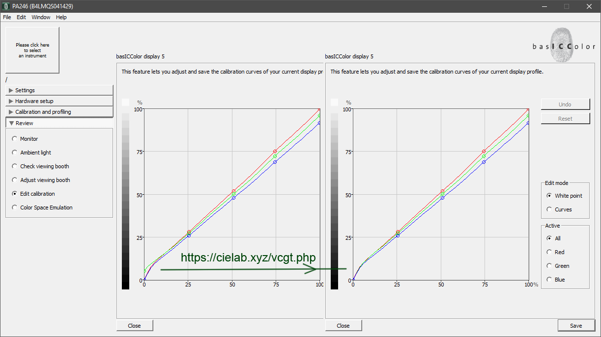

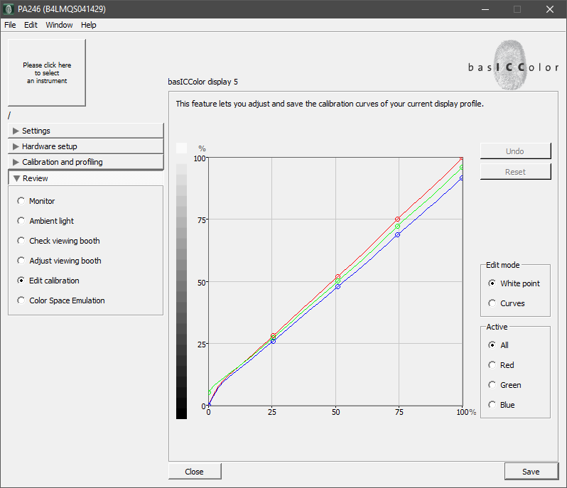

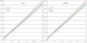

Протестировал наконец. У IccXML нет проблемы с распаковкой профиля монитора, но есть некоторые проблемы с запаковкой. Сильная прога, и профили фотиков мне паковала нормально, и уж тем более профили цветоделения нормально, а тут с мониторами малость не дружит. Короче, как надо обратно тег vcgt не пакует. Взял hex-редактор, любой, я качнул первый попавшийся Hex Editor Neo, минут 10 в нем освоился, определил начало и конец vcgt побайтно, вырезал, вставил свой vcgt, снова сравнил начало и конец - без сдвигов, ок, там же поправил пару символов в desc чтобы имя профиля для программ не совпадало со старым профилем, сохранил с этим именем - полет нормальный, кривые в видеокарту подгрузились. Убрал из vcgt-эдитора разбивку на строки как после IccXML опционально, чтобы напрямую побитно записывать. Напишу инструкцию и можно красиво калибровать мониторы, это не основной заработок вовсе для полиграфиста, но так бывает обращаются и с монитором, чего ж не сделать, если спектрофотометр есть, главный инструмент в ИП. Спасибо всем за помощь в создании полезной утилитки.
    44.8 КБ · Просм.: 247
