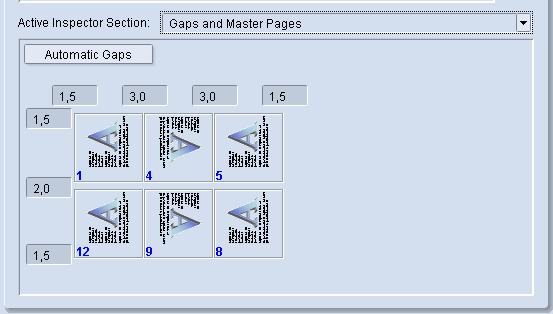

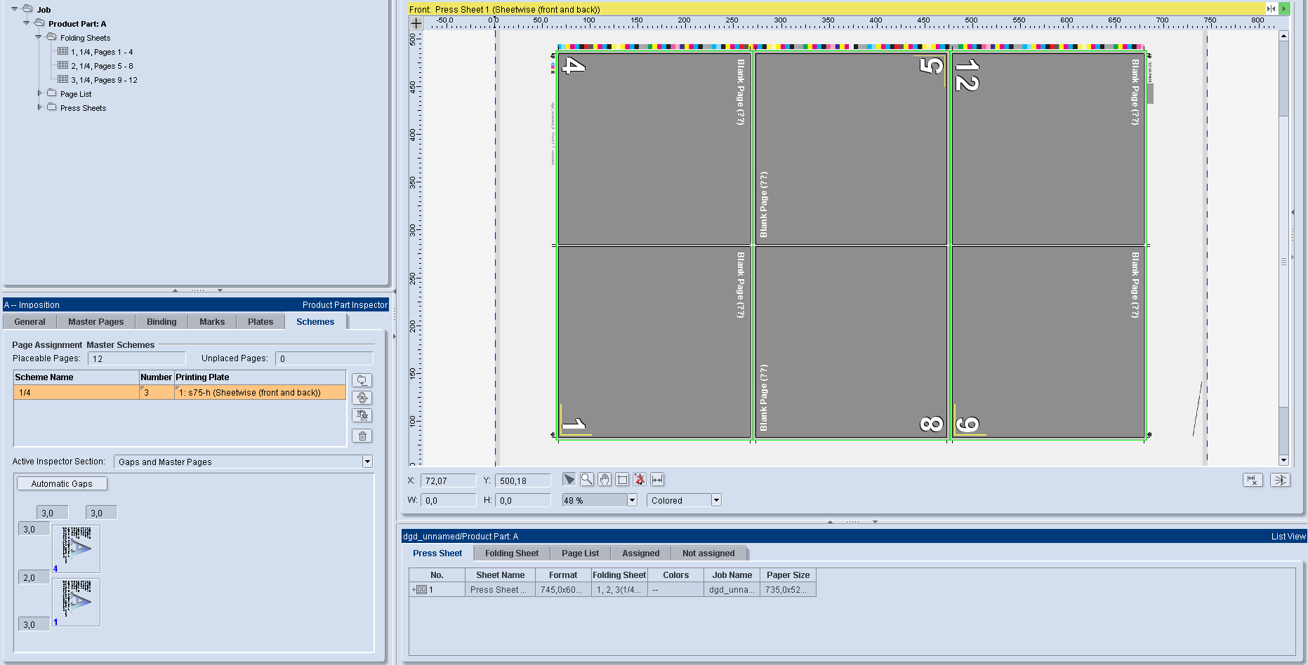

Добрый день, коллеги. Прошу помощи:
можно ли при такой схеме проставить сборочные марки (collating marks) для каждого разворота?
Сигна ставит только для разворота 1-12.
И можно ли как-то заставить ее ставить еще кресты между разворотами?
Т.е. хотелось бы что-то такое:
При схеме 1/4 все хорошо, но тогда не подходит схема расстановки страниц. Может ее можно привести к вышеуказанной схеме?
Кресты: Product Part Inspector - Marks - Folding Crosses. Кажется это то, что вы хотите.
А вот метки подборки по-моему только в одном экземпляре могут быть на фальцовочном листе (не считая групп), потому что их смысл таков.
@egor_f, увы, кресты так не встают.
посмотрите там же по кнопке "Choose…", что прицеплено к пункту "Folding cross:".
или, может быть, мы о разном говорим? я о крестах на "пересечении" фальцев, которые вы на схеме фальцовки нарисовали.
а зачем несколько меток подборки? они же после фальцовки не видны будут.
и у вас первые 2 картинки 12-стр тетрадь, а третья - 4-х стр - для ней не появится крестов конечно. тогда можно для Folding marks подтянуть ресурс Folding cross.
только ничего хорошего не получится из этого имхо
@egor_f , это схема под термоклей и метки нужны, как дополнительный контроль правильности сборки. Короче технолог и производство решили, что так будет лучше. Ну и кресты, чтоб после подрезки по периметру, когда метки уже отрезаны, можно было видеть перекосы и прочее.
Сигна ставит ОДНУ метку подбора на одну тетрадь. Если вы выбираете схему из 12 полос, естественно будет одна метка подбора, а если выбрать просто разворотами в 4 полосы (2х1) то у вас расставится 3 четырёхполосные тетради и будет 3 метки подбора.
Только я не вижу смысла так делать. Единственное если у вас фальцевальное оборудование не позволяет в 12 полос фальцевать
