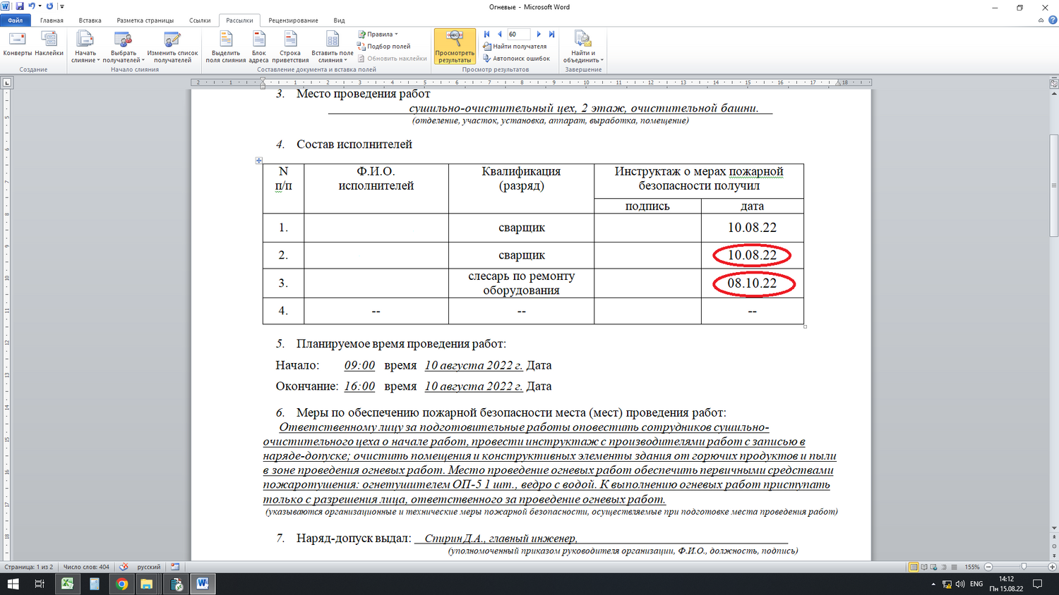

Что-то у меня пошло не так с рассылкой в worde.
Мне по работе постоянно приходится оформлять однотипные документы с множеством дат и переодически меняющими исполнителями. Для автоматизации процесса прибег к такому инструменту как рассылка писем в worde, где создается отдельный файл с изменениями, а файл в word используется как шаблон, куда вносятся изменения, — все стандартно :)
До мая этого года все работало, как швейцарские часы, но в один прекрасный момент даты в паре строк стали менять местами день и месяц между собой (см. скриншоты).
Подскажите, пожалуйста, что не так и как это исправить. Или как сделать по-другому : )

А исходный файл с данными у вас как выглядит?

От ТС мы лишь имеем "я что-то нажала и стало не так с мая"
А на картинке — 10 августа...

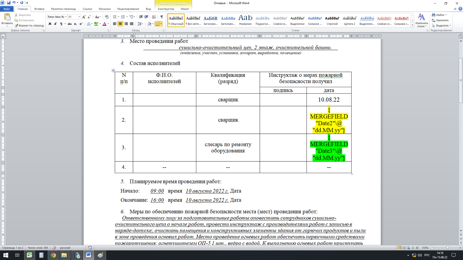

Странный глюк, попробуйте переименовать файл базы и подключить источник данных заново.
Как вариант еще зафиксировать формат в экселе перекинув в текст формулой
=текст(дата; "ДД.ММ.ГГ")
Заработало, спасибо!
Попробую еще вариант с заменой имени файла, если получится отпишусь
