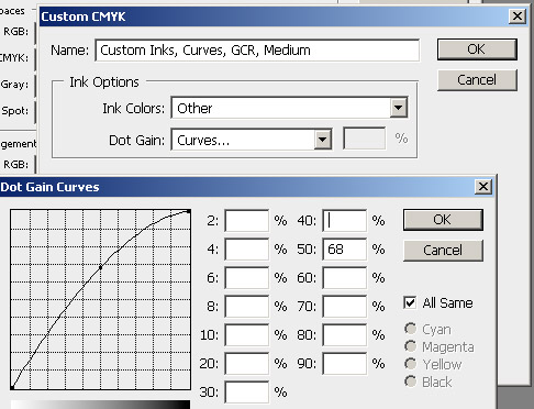

Ответ: Растискивание. Как понимать процент.
вот тутдля офсетной печати. Грубо говоря по этой таблице если при 50% - 68%, то при 10% будет примерно 16%.
Но насколько кривая TVI для флексы отличается от этой, я не знаю.

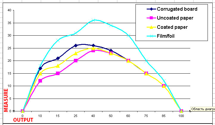

Надеюсь так (аттач) ему будет понятнее
ilias сказал(а):
Ни то и ни другое, но ближе к первому. 18% это при 50%…
Никак не к первому.

Значение TVI, как и значение Dot Gain, считается без значения растрового поля на котором измеряется, таким образом искомый "результирующий % на оттиске" будет равен растр+TVI (10+18=28).
вы хотите сказать что в таблице стоит при 10% - 18% TVI? Ну тогда это так, конечно.
Я-то честно говоря думал, что просто кривая ростиска задана одной цифрой 18%, т.е. TVI при 50%.

В таблице даны рекомендуемые значения TVI в нескольких точках. 18 на 10 это конечно много, но это дается по пленке и фольге (по бумаге цифры другие), и оговорены условия измерения. To sasa Разумеется никакой это не процент на оттиске. Отделять механический ростиск от оптического вообще нет смысла (хотя раньше я для интереса мерял оттиски йсиплэйтом :))
