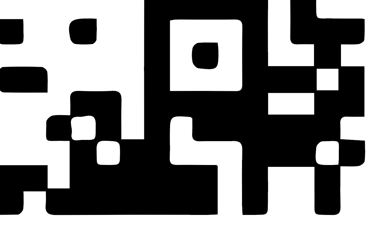

Всем доброго дня.
Вопрос к знатокам: как нормально перегнать в вектор растровый куаркод низкого разрешения, который ведет в приложение сбера только. Ну то есть сгенерировать его не получается.
Нужно, чтобы были ровные углы, а не вот это:
Заранее спасибо.

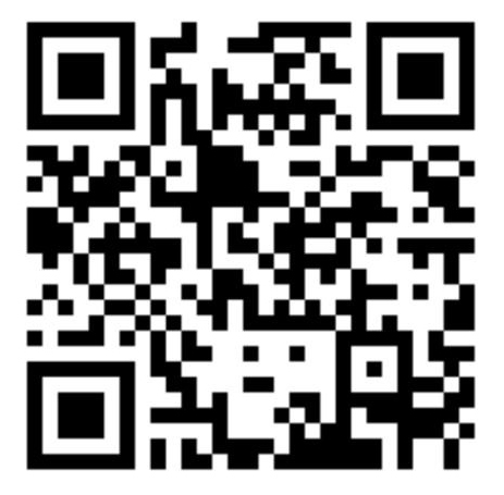

PS вот сам код

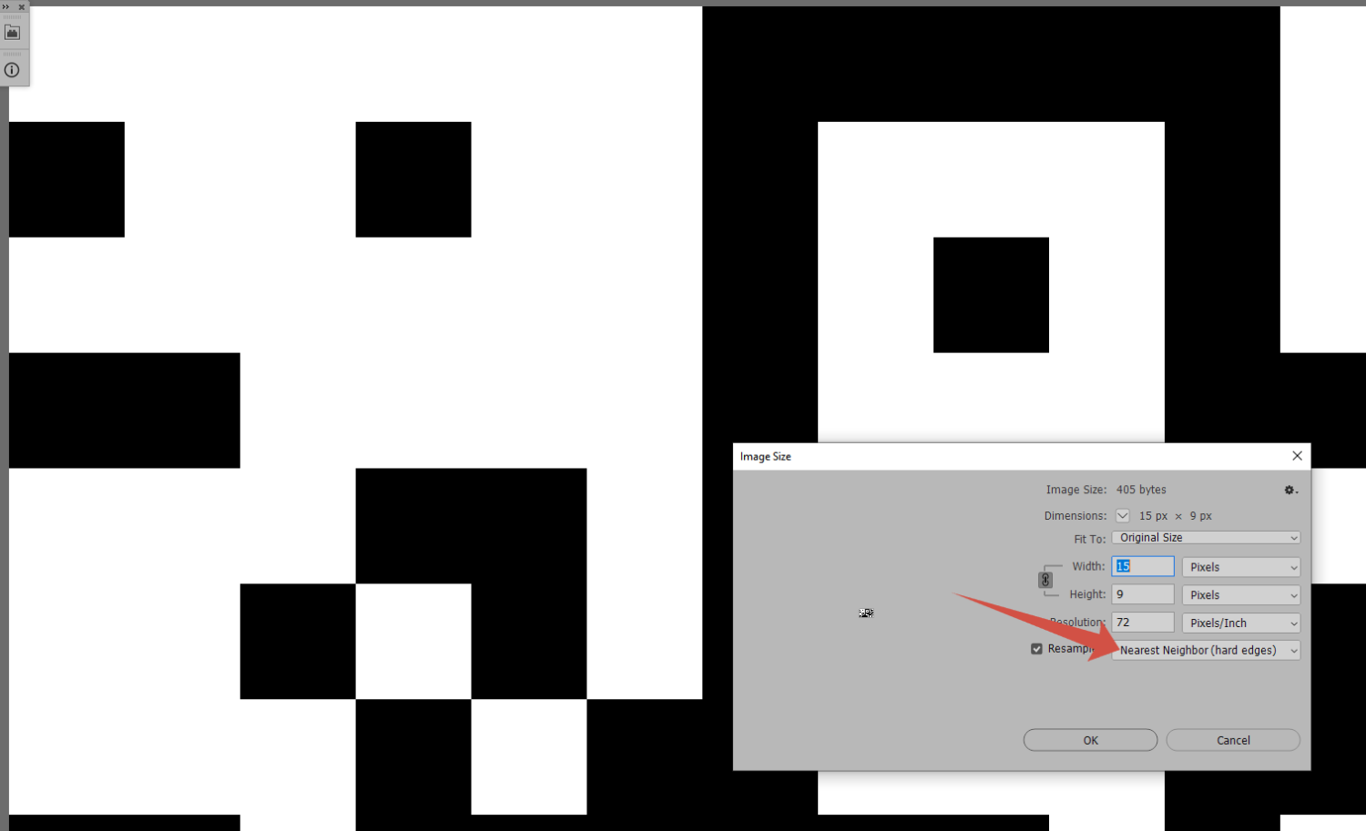

Делюсь лайфхаком. Всё предельное просто. QR-код у нас 25x25 квадратов. Берёте исходное растровое изображение с ним и точнёхонько обрезаете по самым его габаритам. Затем понижаете разрешение до… 25x25 пикселей (Grayscale или Bitmap). Вуаля! Можно пользоваться сразу таким. Ну или есть желание, то в вектор переводится идеальным образом по дефолту любым приличным трассировщиком.
Проще и правильней перегенерить, ну или в 1-bit, если геометрия не поехала.
Давайте дополним. Перевод в Bitmap должен проходить одновременно с понижением разрешения. Иначе может кака получиться.
собственно... RGB (пока)
Это все здорово, но по мне скриптом все равно удобнее :) Кроме того, он еще и такое может :) и прям точнехонько вырезать не надо... и поворачивать... и считать... :)
