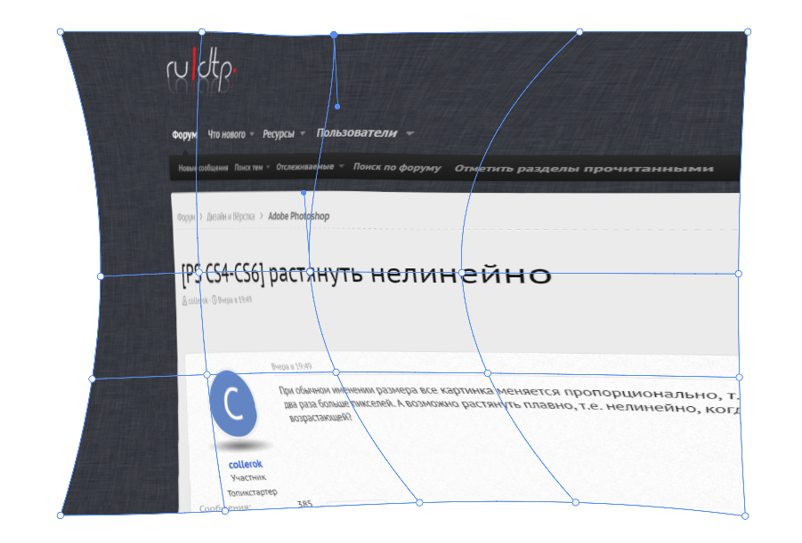

При обычном именении размера все картинка меняется пропорционально, т.е. если мы делаем 200%, то в каждой точке получается в два раза больше пикселей. А возможно растянуть плавно, т.е. нелинейно, когда искажение будет происходить от нуля и дальше по возрастающей?

вопрос про это, показал примерно, изначально растояния между линиями были одинаковые
да, привязки нет, на CS4
Так привязки и не должно быть иначе это не плавная равномерная акселерация получится, а чёртикакая! %8
Нет привязки (Snap) к направляющим, сетке пиксельной и пр. Каждая точка мэша живёт своей жизнью)
