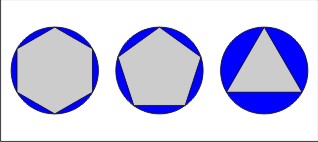

Хе... а я просто нарисовал палигон тулом шестиугольник, отцентровал в круге и уменьшил кол-во углов до трех:)
Можно рисовать фигуры и с другим количеством углов.

Получаеться не равносторонний треугольник, а равнобедренный

не, это не пойдёт...
Это еще почему? У меня все получилось
