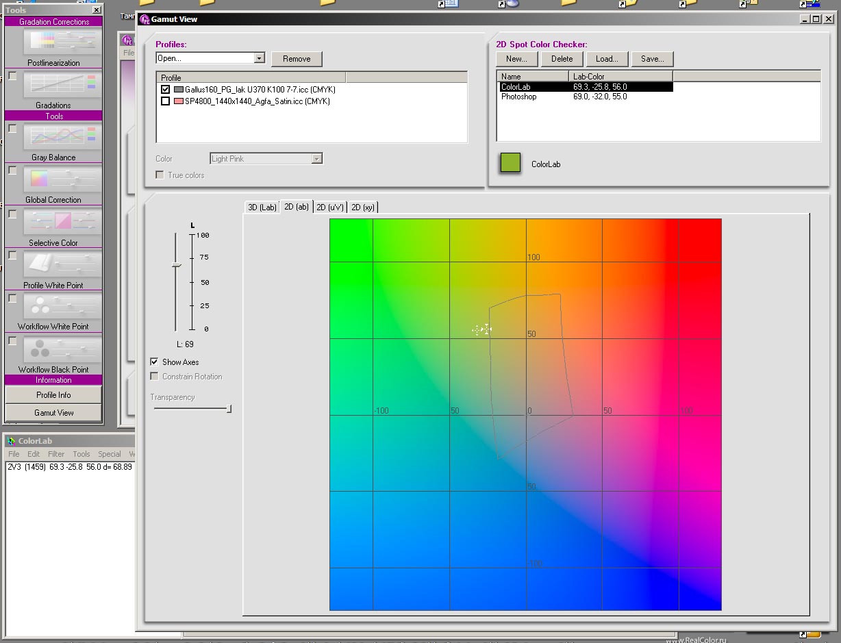

Проведем следующий эксперимент:
открываем ColorLab, открываем в нем профиль (например, ISOcoated, но подойдет практически любой). Теперь щелкаем по цветовым квадратикам и смотрим их Lab-координаты.
Открываем ProfileEditor, далее Gamut view, выбираем тот же самый профиль, что открыли в ColorLab. Переходим в режим 2D (ab) и щелкаем New... в 2D Spot Color Checker, туда вводим Lab-координаты, которые нам показал ColorLab.
Теперь смотрим - некоторые цвета (по координатам, взятым из профиля) показываются ЗА охватом этого профиля, иногда ОЧЕНЬ далеко.
Я не совсем понимаю, почему. Это что - ошибка расчетов или ошибка отображения?
Пример - в приложенном файле.
Если это все-таки ошибка расчетов, то единственное предположение, которое у меня возникло - виновато сглаживание, которое использовалось при построении профиля в PrinOpen (после сглаживания немного изменились градационные характеристики по каналам и соответственно поменялись цветовые координаты патчей тестовой шкалы).
    133.2 КБ · Просм.: 979
Ответ: Разъясните, плиз...
Попробуй переделать профиль без сглаживания. Я так сделал и эта точка точно вошла в край охвата.
Кстати в printopen есть функция применения сглаживания к промерам, до построения профиля и там хорошо видно что куда сдвигаеться когда применяешь сглаживание.
Интересная штука ICC профили...
Если взять тестовую шкалу (которую печатали), открыть в Profile Editor, ткнуть в нужный патчик, то полученный цвет будет лежать в цветовом охвате профиля (в Gamut view).
Скорее всего, не так считают Фотошоп и ColorLab...
У меня всё в порядке. Взял ISOcoated_v2_eci.icc из ECI_Offset_2007.zip, там специально выбирал патчи понасыщеннее (O16, T3, 2O15, E11, B24, W30) — все оказались аккурат на границе, и лишь 2O15 чуточку внутри. Так что ситуации подобно той, что изображена на картинке, увидеть не удалось.
И ещё непонятно, при чём тут Фотошоп? Имеется в виду, что вы загрузили туда растровое изображение тестовой шкалы и назначили ему этот профиль, дабы посмотреть на результаты предсказаний? Или что?
Samsonov сказал(а):
...И ещё непонятно, при чём тут Фотошоп? Имеется в виду, что вы загрузили туда растровое изображение тестовой шкалы и назначили ему этот профиль, дабы посмотреть на результаты предсказаний? Или что?
Да. Назначил профиль и посмотрел, что Фотошоп по Lab показывает
